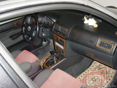

also um DAS Geld (bzw. noch weniger) kriegste auch einen vernünftigen 4er. (Beispiel)
Mit edlerer Ausstattung, kennt fast kein Rostproblem mehr, hat auch das modernere und bessere Fahrwerk wie der 3er.

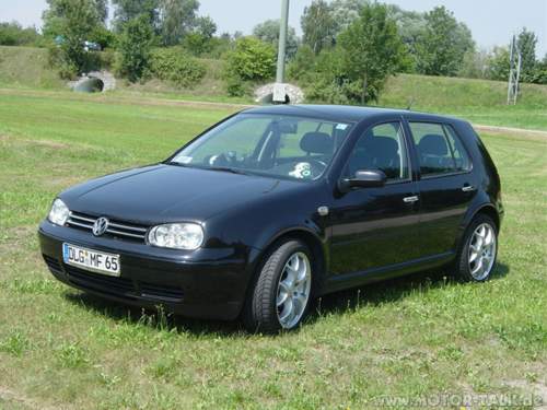

Ich habe meinen '98er 110 PS "Highline" (siehe Fotos) damals auch noch gechipt auf 140 PS - und echt nicht geschont.
Gekauft aus 1.Hand mit 178.000 Km, nach knapp zwei Jahren verkauft mit 230.000 Km. In dieser Zeit NICHTS gehabt. 1x neue Batterie, Bremsen und W-Scheibe wg. Steinschlägen und Riss (TÜV!) mal außen vor.
Langstrecke halt, wöchentlich nachts Dillingen -> Wien mit stundenlangen "Vollgas-Orgien"...
Verbrauch ging selbst bei meiner Fahrweise 😁 selten über 8L, bei "normaler" Fahrweise pendelte er sich auf 5 - 5,5L ein.
Das Auto war praktisch "unkaputtbar"! 😁 Fahrwerk, Motor, Getriebe - ein Traum.

Golf IV 1
Golf IV 2

Der IVer macht ja einen ganz vernünftigen Eindruck, würde mir den auch mal anschauen, da er in meinen Breitengraden liegt, ABER ein Automatikgetriebe kommt für mich unter keinen Umständen in Frage. Und die Ausstattung vom CC sehe ich doch als edler an, da Ledersitze - die Verarbeitung und die Qualität der Materialien ist im IVer aber deutlich besser, das ist mir bewusst

Achja, Daumen hoch für die Katze und die Perserteppiche in deinem IVer 😁
