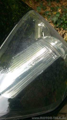

Aussen sind meine abgesehen von den Steinschlägen auch noch gut in Schuß. Nur leider zeigen meine AFL Scheinis innen sehr viele kleine Risschen... Was für mich wahrscheinlich den Kauf 2 neuer Scheinwerfer bedeutet. :-( Oder hat da jemand irgendwelche Tipps?

Hast du Bilder von den Rissen? ist es denn so Notwendig dass die gewechselt werden müssen?
Es sind ganz feine risschen und dadurch scheint der Scheini von innen her "blind" zu werden. Auf dem Bild kann man im Bereich des Blinkers erkennen was sich über den ganzen Scheini hinzieht. Bei schönem Wetter sieht man es dementsprechend deutlicher. Aber fürs erste glaube ich kann man erkennen was Sache ist.
