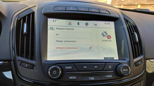

ich möchte euch nicht nerven, habe alle Beiträge soweit durch, aber keine Lösung gefunden.
Habe einen Insignia, Sportstourer, Model 2016, bei dem die Auswahlkästchen im Menü nicht angezeigt werden. Lt. FOH sind alle Updates drauf. Auch das TCM-Pro. Musste sogar dafür bezahlen. Alles nichts gebracht.
Bis vor der großen Inspektion vor 3 Wochen funktionierte alles. Kurvenlicht, Abbiegelicht. Habe dann im Rahmen der Inspektion den 2. Schlüssel verwendet und meine seither geht das Kurven- und Abbiegelicht nicht mehr.
Ich möchte eigentlich nur wissen, welche Menüpunkte ich in welcher Reihenfolge drücken muss, auch wenn ich die Einstellung nicht sehe, damit definitiv beides aktiviert ist. Das Abbiege-und Kurvenlicht und die Lichtmodi.
Der oberste der 3 Punkte steht immer auf "Aus". Verändert sich auch nicht, wenn ich draufdrücke.
Was kann im Stand bei laufendem Motor überprüft werden? Kurvenlicht oder Abbiegelicht, oder keines von beiden.
Der FOH meinte, wenn ich auf den obersten Menüpunkt drücke werden die beiden Modi immer zusammen ein- bzw. ausgeschaltet. Es scheint sich aber nichts zu ändern.

Im Menü muss "Intelligente Lichtverteilung" eingestellt sein, dann hast du alle Lichtmodi (Stadtlicht, Autobahnlicht usw.), sowohl das Kurven- als auch das Abbiegelicht. Vorraussetzung hierfür ist aber, dass der Lichtschalter auf "AUTO" steht. Ist das nicht der Fall und das Licht ist manuell eingeschaltet, dann funktioniert nur das Kurven- und Abbiegelicht. Ich würde eventuell mal die Schlüsselpersonalisierung deaktivieren. Wie das Menü genau ausschaut weiß ich gerade leider nicht, werde ich mir morgen früh aber anschauen!
Danke im Voraus.
Friedrich
Das Abbiegelicht kann im Stand kontrolliert werden (Lenkrad einschlagen oder Blinker betätigen) und im Grunde auch die intelligente Lichtverteilung. Wenn der Lichtschalter auf "AUTO" steht, müsste der Lichtkegel eine gerade und waagerechte Linie bilden, da sich das Licht im Spielstraßenmodus befindet.

Bei den ersten Insignias mit Gen. 2 gab es den Fehler das die Menü Optionen zwar da waren aber es kein Feedback gab was man aktiviert hat weil der rote Hacken fehlte. Egal was man geklickt hat es hat sich im Menü nichts geändert. Bei 99% ist das mit dem Update verschwunden und der hacken wurde wieder angezeigt. Glaube es gab noch einen anderen bei dem das dennoch nicht angezeigt worden ist.
Das mit dem der Schalterstellung Auto ist auch eine gute Anmerkung, da es vorher funktioniert hat kann es nicht dran liegen ABER bei der Inspektion wird das Licht manchmal neu kalibriert und dafür muss das Licht über den Schalter manuell eingeschaltet werden.
Ok jetzt hab ichs. 😉 Es wird nur nicht angezeigt, die Einstellung verändert sich aber dennoch?
Ich habe gerade bei dem 2014er Insignia geguckt, mit aktuellem Radio Update (keine Ahnung ob Gen. 1 oder 2) hier sind nur zwei Menüpunkte, Kurven- und Abbiegelicht und intelligente Lichtverteilung. Wie oben schon geschrieben, die Unterschiede sind auch im Stand erkennbar, da sich der Lichtkegel verändert, aber nur wenn der Lichtschalter auf "AUTO" steht!

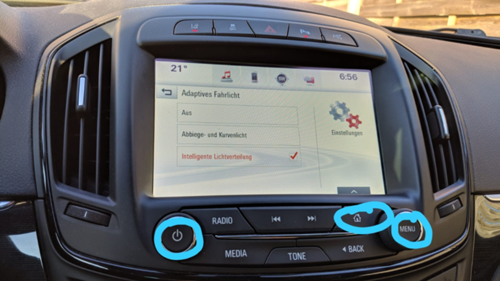

danke an alle die hier zur Problemlösung beigetragen haben. Das AFL funktioniert. Auch ohne sichbare Haken im Menü.

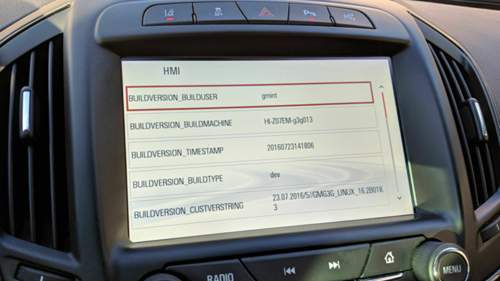

Lediglich das Dev Menü konnte ich mit der o.g. Tastenkombination nicht aufrufen. Wenn die Power-Taste dazukommt geht das System lediglich an- bzw. aus.

Mit diesen drei Tasten sollte das klappen.
Gleichzeitig drücken und gedrückt halten, wenn sich das Dev Menü öffnet zuerst die "Home" taste loslassen.
