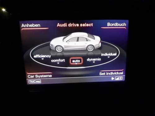

Wie andernorts schon erwähnt, habe ich gerade meinen 2010er 4H von Bi-Xenon auf Voll-LED-Scheinwerfer umgebaut.
Hierfür war es erforderlich, das Bordnetzsteuergerät auszutauschen. Ich habe hierfür ein gebrauchtes gekauft, umgebaut und den Komponentenschutz entfernen lassen. Da das STG aus einem A6 kam, war natürlich ein bisschen Codierarbeit nötig, welche sich durch den Umbau der Scheinwerfer noch vermehrt hat.
Alles funktioniert soweit gut, BIS auf zwei Sachen. Und ich könnte mir gut vorstellen, dass ich die nachträglich selbst verkackt habe, da ich bei meinen Versuchen, den FLA ans Laufen zu kriegen, doch ziemlich viel hin und her codiert habe (unter anderem z.B. auch ein gescheiterter Versuch, die VZE zu codieren etc.).
Aktuell habe ich folgende Probleme:
1) Nach dem Umbau habe ich im CAR-Menue zusätzlich zu den DriveSelect-Optionen "Comfort", "Auto", "Dynamic" und "Individual" jetzt plötzlich noch die Option "Efficiency". Diese ist in meinem Auto aber gar nicht vorgesehen. Wie kann ich die wieder weg kriegen?
2) Ich habe im Start- und Zugangsberechtigungs-STG einen Fehler "02823 - Verriegelungsbedingungen für ELV nicht erfüllt". Die ELV an sich funktioniert auch tatsächlich nicht mehr. Alles andere funktioniert aber einwandfrei.
Könnt Ihr mir da vielleicht Tips geben, was ich da vercodiert habe?

Ok, das heisst also, ich kann folgendermaßen vorgehen:
- neues BCM raus, altes wieder rein (erkennt er das denn dann wieder, oder ist da dann der KS aktiv?)
- Steuergeräteabbild machen (muss ich auf was bestimmtes achten dabei?)
- altes BCM wieder raus, neues wieder rein (selbe Frage wie oben)
- und dann? Es gibt eine Option, die heißt "wieder herstellen" oder so ähnlich. Das?

KS ist dann wieder aktiv, müsste wieder angelernt werden.
Die meisten Steuergeräte lassen sich aber trotzdem codieren, schreiben, lesen usw.
Beim BCM weiß ichs net, müsstest ausprobieren.

Neues BCM verbaut, codiert und parametriert.
Neue Dachantenne verbaut.
Alle Fehler sind (und bleiben) endlich weg, so dass ich mich jetzt der VZE-Geschichte widmen kann.
