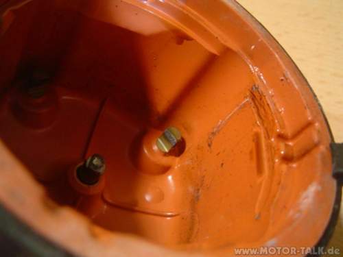

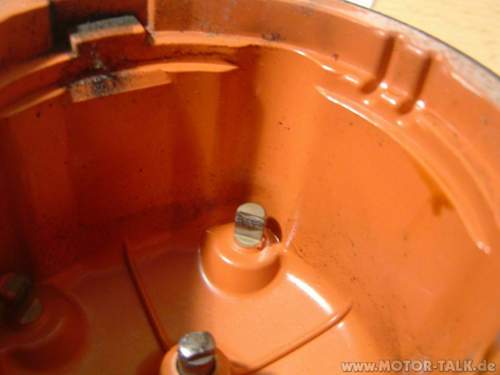

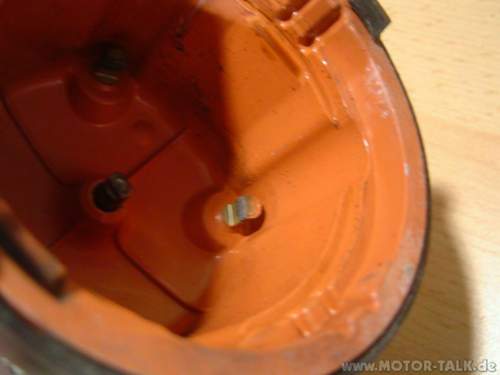

Hier mal Bilder von Läufer und Kappe, dürfen die nach 20tkm/2 Jahren so aussehen?
Kappe-2
Kappe-3
Kappe1
abkratzen und neu versuchen ^^
