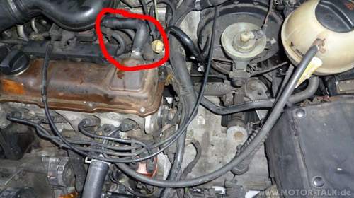

Dieses Y-förmige Gummischlauchstück oben am Motor zwischen ääähhh ich glaube dem Bremskraftverstärker und dem oberen Motorteil/Ventildeckel ist auch nicht gerissen und zieht Luft? Das war doch mal so ein Standardfehler bei unrundem Motorgeschüttel.
Edit: das rot eingekreiste Ding im Bild meine ich, falls vorhanden
9mtjivlogoz
hast vielleicht a foto mit makierung von dem schlauch wär dir sehr dankbar, das wär ja gut wenns sowas wär :-)?
Siehe oben. Vielleicht haste ja Glück, ich hatte das schon mehrfach an der Stelle, bei unterschiedlichen Gölfen. Ein Werkstattmeister meinte dann mal das wär recht bekannt
schau ich gleich morgen mal wär ja der hammer ich als alter pechvogel mit autos denk aber net aber danke schon mal ich halte euch auf dem laufenden! ihr seit besser wie jede werkstatt :-)!
