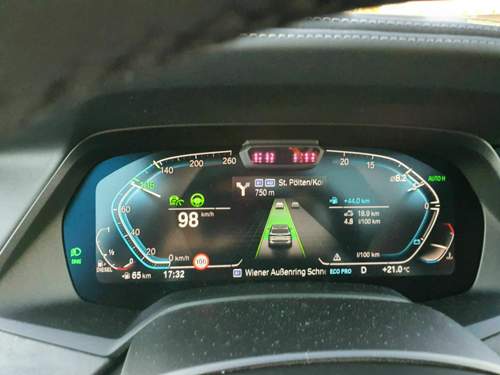

Moin,
da im Nachbarforum einer das codiert hat und ich dieses heute testen konnte mit der neusten Firmware Version, wollte ich hier nur weitergeben das es tatsächlich funktioniert.
Soll wohl nur mit Version 07/2019.xx gehen.
esys wird benötigt inkl aktuellster psdzdata (S18A_19_07_553)
1.) DKOMBI4
2.)
CB_FZG_UMGEBUNG_FAS: aktiv [01]
CB_PRESELECT_NAVI_ANSICHT_FZG_UMGEBUNG: aktiv [01]
PIA_FZG_UMGEBUNG_FAS: aktiv [01]
SICHT_ABSICHT_ENABLE: aktiv [01]
Muss hier sagen das es bei mir PIA_FZG_UMGEBUNG_FAS: aktiv [01] nicht gibt, es aber trotzdem funktioniert.
3.) Anschließend findet man das ganze unter Einstellungen bei dem Punkt Fahrassistenz.

@badix89 bei mir war übrigens PIA_FZG_UMGEBUNG_FAS: aktiv [01] vorhanden (SW Stand 555 mit psdzdata 558).
@ badix89
Herzliches DANKE für die Codierung der ADV !
Hat bei meinem G05 (S/W Stand 11/2019.40) auf Anhieb gefunzt
(Bimmer Code Expert Modus: Kombiinstrument, 3000 Anzeige_Konfiguration):
(PIA_FZG_UMGEBUNG_FAS: aktiv [01] - hab' ich auch nicht)
allerdings erscheint das (nota bene) dann nicht unter den Fahrerassistenzsystemen sondern unter Fz-Einstellungen - Displays - Kombiinstrument. Dort allerdings gleich mehrfach.
