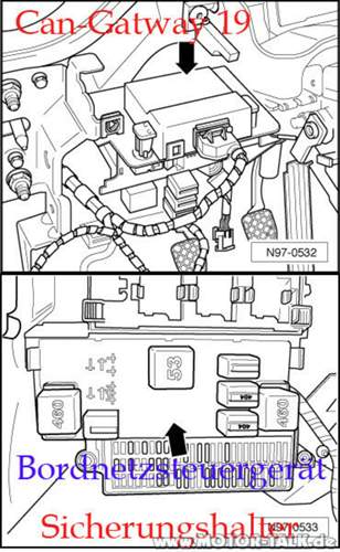

kann mir jemand sagen, wo das Gateway beim Touran sitzt?
im Fahrerraum unten links ist ein Sicherungskasten.
Darüber sitzt das Can-Gateway....
Also Verkleidung abbauen und das Gateway ausklipsen....Kabel lösen und gut ist....
Aber nicht das verkehrte ausbauen....denn das Bordnetzsteuergerät sitzt da auch.....ist halt nur größer und hat mehr Kabel angeschlossen.....
Ausbauen:
– Schalten Sie die Zündung und alle elektrischen Verbraucher aus und ziehen Sie den Zündschlüssel ab.
– Bauen Sie das Ablagefach Fahrerseite aus.
Ausbauen
– Bauen Sie die Schalttafelabdeckung, seitlich, Fahrerseite, aus..wird ausgeklippt
– Lösen Sie die Mittelkonsole, vorn, im Übergangsbereich zum Ablagefach.
– Drehen Sie die drei Schrauben -1- heraus (1,5 Nm). Siehe Bild 2
HinweisAb dem Modelljahr 2004 ist das Ablagefach mit vier Schrauben befestigt ist. Auch für die vierte Schraube gilt das Drehmoment von 1,5 Nm.
– Ziehen Sie das Ablagefach aus den Aufnahmen in der Schalttafel heraus.
– Trennen Sie vom Lichtdrehschalter der Leuchtweitenregulierung und dem Diagnosestecker jeweils den Leitungsstrang
– Entriegeln Sie die Steckverbindung -1- und ziehen Sie diese vom Diagnose-Interface für Datenbus ab.
– Drücken Sie die Befestigungsstifte -Pfeile A- zusammen und nach oben aus den Bohrungen im Halter heraus.
– Ziehen Sie das Diagnose-Interface für Datenbus -J533--2- nach oben vom Halter ab.
Einbauen:
Der Einbau erfolgt sinngemäß in umgekehrter Reihenfolge, beachten Sie dabei den korrekten Sitz des Stiftes -Pfeil B- in der Bohrung des Halters. Der Stift -Pfeil B- muss wie in der Abbildung dargestellt, vor dem Relaisträger sitzen.
