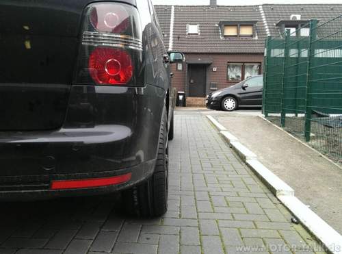

Hat jemand von euch 8x19 Omanyt ET44 oder Lugano ET41 Felgen auf seinem Touran?
Passt das ohne Karrosserie bei einem 09er R-line?

passt unter Serienkarosserie. Fahre selber 8,5 x19 ET 35 mit 235/35 r19 incl. Bilstein B14 ohne Probleme.

Hab 8x19 Lugano hier liegen. Hab gestern kurz mal 2 Räder draufgemacht um zu gucken wie und ob die passen.
Ich muss sagen die passen 1a. ET 41 mit R-Line Fahrwerk auf jeden fall ohne Probleme. Bei mir kommt die Tage noch ein Gewindefahrwerk rein, da sollte es wohl auch keine Probleme geben. Bilder im Anhang von der Anprobe. Richtige folgen noch...

Dank dir erstmal für die Fotos..da kann ich was mit anfangen.
Hast du Fotos mit deinem neuen Gewinde, jdm-teg?
Ich bekomme die Tage Eibach Federn 50/30. Ob das ohne Probleme mit 8,5x19 ET 42 (die SLine Felgen von Audi) geht?
Eingangs wurde ja 8,5x19 et 35 bestätigt, jedoch kommt das Rad ja durch die höhere ET auch weiter nach innen. In meinem Fall 5,7 mm nach innen und 19,7 mm nach aussen. Ist Meister Lott denn allein mit den Maßen unterwegs?

Hay. Hab gestern meine 8x19 Omanyts geholt. Sind zur Zeit noch beim Lackierer. Aber welche Reifen mach ich da drauf. Gibt ja nur 2 Möglichkeiten 235/35 oder 225/40. Was fahrt Ihr so? 225/40 sieht doch sportlicher aus, hat zu meiner Serienbereifung allerdings auch eine größere Diff. (+4%).
Gruß oekomat
19 zoll und 40er Reifenhöhe..... Das Trägt dir zu 95% keiner ein!!
19 Zoll aufm Touran = 235/35 Reifen, mit der Kombi bekommst du die wenigsten probleme beim TÜV bzw. Eintragung.
Ich weiß zwar nicht, warum ich die nicht eingetragen bekommen sollte (225er), wenn die Traglast mit 93 hinhaut, aber ist mir Recht. Die 235er kosten ja ein paar Euronen weniger. Danke für die Info.
