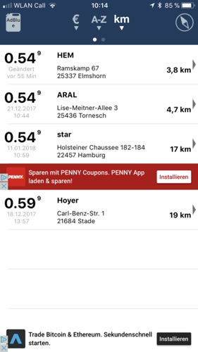

Ich kann die clever-tanken App wärmstens empfehlen. Hier kann man auch AdBlue als Spritsorte einstellen und findet auf diese Art immer eine passende Tankstelle. Ich konnte bislang auch keine negative Erfahrung machen, was die Handhabung oder Sauberkeit angeht. Meines Wissens gibt es da auch keine Unterschiede zwischen LKW und PKW, was AdBlue angeht.
