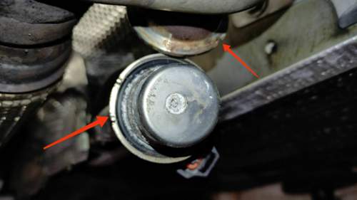

@EhNieDa
Hab's abbekommen 😉
Gibt so kleine Kerben. Hab eine davon mit rotem Pfeil markiert, sowohl bei der Ventilaufnahme als auch das "Gegenstück" am Dosierventil selbst. Da hab ich mit Schraubendreher und Hammer ein wenig nachgeholfen. Dann kräftig "hin und her" drücken und letztendlich nach hinten rausziehen.
Ps: Bild zeigt ungereinigtes Ventil, hinter dem gut "zugekrusteten" Loch befindet sich die Einspritzdüse. Reinung war also sicherlich nicht verkehrt.
Danke für die Info, sehr hilfreich. Wie gesagt wenn es wieder etwas wärmer ist, gehe ich das Thema wieder an. Habe durch Zufall einen KFZ Schrauber alter Schule (>65 Jahre) kennen gelernt der das für machen wird (zwecks Hebebühne). Der hat das zwar auch noch nie gemacht mit dem Dosierventil beim W205 aber es gäbe nichts mechanisches was er noch nicht abbekommen hätte :-)
Gerne, genau mit etwas "hebeln" geht das ab. Ringsum war noch mehr mit AdBlue verkrustet (hab ich auf dem Bild bereits grob abgemacht) - Darum geht das Teil auch so schlecht auseinander. Dannach Lappen mit Warm Wasser, oder sone Sprühflasche mit dem Wasser. Alte Zahnbürste könnte auch noch hilfreich sein. Geht eigentlich gut zum reinigen.
Bei meinem 2016er 250d/92000km wurde da noch nie was dran gemacht. Frage mich, ob da überhaupt noch AdBlue durch die verstopfte Düse kam 😕
