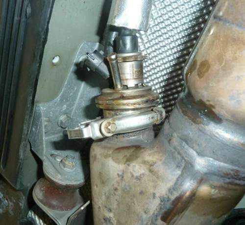

Leider konnte mir niemand beantworten, ob das Teil auf meinem Bild tatsächlich das AdBlue-Dosierventil des Mopf Vierzylinder Diesel (OM654) ist. Auch sonst findet man im Internet dazu keinerlei Informationen, daher musste ich mich selbst schlaumachen, und habe heute endlich mal die Zeit gefunden mich darum zu kümmern. Das von mir gezeigte Teil ist in der Tat das AdBlue-Ventil (Y129), das nicht mehr wie beim Vormopf an der Fahrzeugunterseite sitzt, sondern direkt von vorne im Motorraum zugänglich ist. Aus Gründen der Übersichtlichkeit und weil es dabei ja nicht mehr um den OM651, sondern den OM654 geht, werde ich einen neuen Thread mit dem Titel "Anleitung OM654 AdBlue-Dosierventil reinigen" erstellen.

letzte Woche war mal wieder der jährliche Ölwechsel fällig (Gesamtlaufleistung: 41.300 km).
In den 10 Minuten in denen ich das heiße Altöl gemütlich über die unter der Unterbodenabdeckung freigelegte Ölablassschraube abfließen ließ, machte ich mich erstmalig an die vorbeugende Reinigung der AdBlue-Düse dran.
Beim VorMopf (hier: 250d = OM651, EZ: 2016) sitzt sie ja bekanntlich auf dem Abgasstrang, etwa mittig zwischen dem DPF und dem SRC-Katalysator. Ist das Fahrzeug auf der Hebebühne, ist der Zugang und die Demontage - dank einer einfach verschraubten Schelle - entsprechend einfach.
Die Bilder zeigen den Zustand direkt nach der Demontage, sowie nach der Reinigung (aus einer Sprühflasche mit Wasser angefeuchtet und abgerubbelt).
Wenn man den Zustand nach der o.g. Laufleistung betrachtet, ist zumindest für mich klar: ab jetzt werde ich die Düse prophylaktisch bei jedem Ölwechsel reinigen. Dies sollte das Risiko potentiell durch deren Verstopfung hervorgerufener NOx-Fehlermeldungen minimieren.
Kosten = Null, weil die Hebebühne ohnehin für 1 Stunde für den Ölwechsel angemietet wird.
Aufwand (in Verbindung mit Ölwechsel) = vernachlässigbar.
Vielen Dank an die Vorredner für den aus meiner Sicht sehr sinnvollen Anreiz 🙂
Berti

Bei meinem 2016er c250d mit 100tkm war das Loch fast komplett dicht. :O Ich lasse es nun alle 2 Jahre / 50 tkm reinigen.
Könnte das im Umkehrschluss bedeuten, NoX Sensor ist gar nicht defekt, sondern Düse verstopft. Trotzdem wechselt der 🙂 den NoX Sensor bei gelber MKL. Würde dann ja gar nichts bringen?
@hoellol1 Ja, bringt auch nichts außer dass erstmal der Fehler kurzfristig nicht mehr im Fehlerspeicher abgelegt ist. Gab hier bereits einige Berichte im Forum wo der Sensor sinnlos getauscht wurde.
