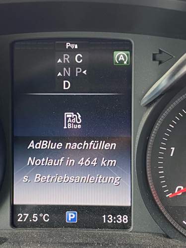

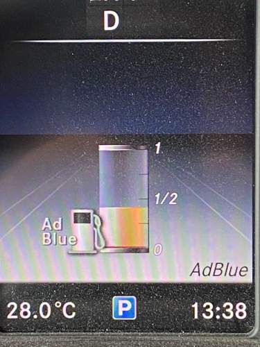

Mein v300 aus 5/22 mit 6d Final hat heute die erste adblue Meldung geworfen nach 7010km mit ca 9,5-10l Diesel im Mittel . War laut Anzeige bei Abholung voll. Wenn er alle 7k km adblue haben will ansich ja ok trotzdem Schwachsinn weil laut Mercedes me noch 32% im Tank sind. Aber keine Bock neben der totwinkel Warnung noch ne zweite jeden Start wegzudrücken. Mal sehen was reingeht beim nächsten mal tanken
Hast du den kleinen Tank? Mein 250 d ist nach 10.000 km ca. halb leer.
Mein 250er aus 2015 meckert ca. alle 3000km und lt. Anzeige halb voll.
Tanke dann so 5-6 Liter nach
Nein, er muss 24l haben. Nen anderen Tank gibts nicht mehr. 32% sind rechnerisch also noch 7,68l.
@Matze du hast nur 11l Tank. Die warnstrategie ist eigentlich identisch bei 6,4l. - 2400km bei Voller last muss das AdBlue laut Gesetzgeber mindestens halten.
9,5-10l Diesel Verbrauch sprechen ja für die Fahrweise eine deutliche Aussage in Richtung viel Autobahn mit höherer Last. Da sind wir aber immer noch im Rahmen von 1-3l AdBlue auf 1000km. In meinen Augen völlig normal…
2400km restreichweite unter schlechtesten Bedingungen ist halt echt ne Ansage von der eu. Eigentlich hätte erste Warnung bei 3 Diesel Tank Reichweiten gereicht und jedem genug Zeit zu geben adblue zu besorgen. Wer dann Vollgas/Anhänger
Fährt kommt ja auch entsprechend weniger weit. Aber kann man nicht ändern. Nur echt Ärgerlich für die Leute mit dem kleinen Tank.
