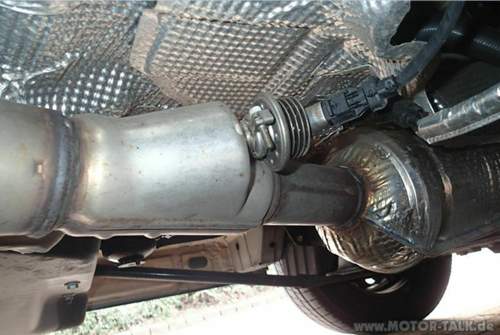

Werde am WE versuchen, hier ein Bild des Thermolyse-Moduls der Abgasanlage einzustellen. Der OP kann dann ja mal schauen, ob es inzwischen eine Änderung gegeben hat.
Das Thermolysemodul dürfte das Teil sein, das die minimal erforderliche Abgastemperatur bestimmt. Der SCR-Kat könnte ab 160 Grad wirksam werden. Für die Thermolyse dürfte das nach bisherigem Kenntnisstand aber zu wenig sein. D.h. auf dem Prüfstand könnte man das vielleicht kurzzeitig mal machen, aber in der Praxis werden die Reaktionsprodukte, die bei unvollständiger thermischer Zersetzung des Harnstoffs enstehen, schnell zum Exitus des Abgasanlage führen.
Mit verbessertem Thermolysemodul (z.B. größere Oberflächen, thermische Isolation, verbesserte Beständigkeit gegenüber aggressiven Reaktionsprodukten, elektrische Beheizung) kann man wahrscheinlich die minimal erforderliche Abgastemperatur senken. Gut möglich, dass so etwas auch stillschweigend in die Serie einfließt. Wenn, dann müsste man das aber leicht am äußeren Erscheinungsbild erkennen können.
Hier das Bild des Thermolysemoduls.
Das Bild ist von der rechten Seite unterhalb der Beifahrertür gemacht. Rechts im Bild sieht man noch den DPF. Rechts geht's Richtung Motor.
Thermolysemodul1
