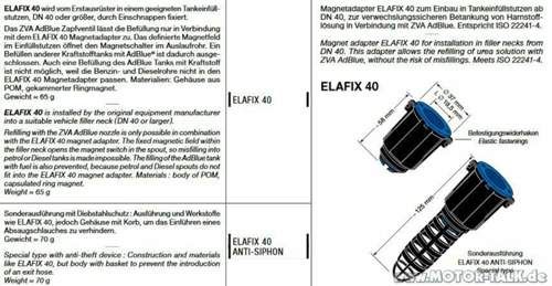

Eine Bekannte hat seit rund 4 Wochen einen neuen Zafira mit dem 2.0 l Diesel, Automatik (130 PS).
AdBlue musste jetzt nach etwas mehr als 3000 km aufgefüllt werden. Sie hatte es an einer Tankstelle versucht, aber soll wohl nicht funktioniert haben.
Es war ein Schlauch und ein Kanister mit 5l AdBlue dabei. Ich habe es dann mit dem Schlauch aufgefüllt. Auch dies hat sehr lange gedauert, bis der Kanister leer war.
Hat schon jemand an der Tanke AdBlue nachgetankt oder ist dies nur mit dem mitgelieferten Schlauch und Kanister möglich?
An der Tanke wird nicht funktionieren, weil Opel keinen Magnetschalter verbaut hat.
Such mal nach "Elafix 40"
Ob dieses Teil bei Opel passt weiss ich nicht.
Elafix-40
Danke für die Info.
Ist ja auch clever gelöst, dass es nur per Kanister geht ??
