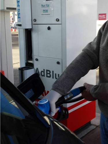

Adblue tanken an der Zapfsäule für PKW.
Das System schaltet verlässlich ab, wenn der Tank voll ist. Nachdrücken geht nicht.
5,5 Liter in ca. 2min, der Literpreis für 49,9 Cent incl. Gummihandschuh.😉
Adblutanken

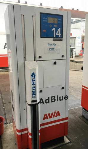

Die weihnachtliche Fahrt in die Heimat habe ich genutzt, um endlich mal eine AdBlue-PKW-Säule zu benutzen.
An der A9 in Lauf an der Pegnitz gibt es eine Avia-Tankstelle, welche das entsprechende Equipment vorhält. Um korrekt zu sein, die Tankstelle ist am Ortseingang (Altdorfer Str. 93) , d.h. man muss die A9 kurz verlassen - hat mich vielleicht ca. 8 min (inkl. An- und Abfahrt und Tankvorgang) gekostet.

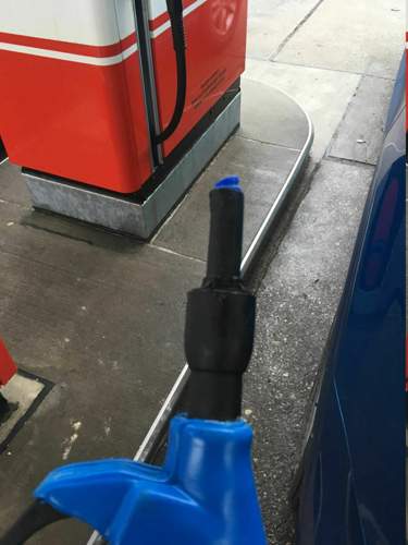

Anbei zwei Bilder:
1. Bild AdBlue-Säule (Tankpistole ist unter der Abdeckung)
2. Bild Tankpistole (die Verdickung an der Nozzel ist offensichtlich eine Abdeckung, welche sich beim Einschieben der Pistole über den AdBlue-Tankstutzen legt und damit ein Austreten der Flüssigkeit verhindert.)
Fließgeschwindigkeit, wie hier im Thread schon beschrieben, recht langsam. Für die getankten 8,2 Liter habe ich zwei Minuten gebraucht.
Preis: 0,49 EUR / Liter!
Ich habe mich übrigens zum AdBlue-Auftanken entschlossen, ohne dass ich die entsprechende Meldung im Display hatte. Bin davon ausgegangen, dass ich mindestens die sogenannte Mindestbetankungsmenge (5,7 Liter) hineinbekomme - wie oben geschrieben waren es dann über 8 Liter.
Fazit: Schnell, billig und vor allem sauber!
