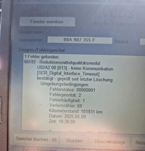

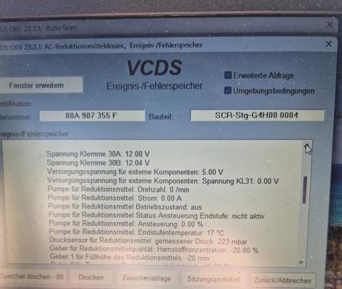

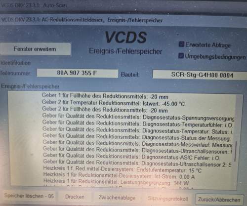

Hi Leute, es nimmt irgendwie kein Ende mit diesem Scheiß Adblue. Pumpe und Dosierventil wurden letztes Jahr getauscht, heute nach dem Starten dann wieder: Adblue Störung kein Start in 1000km möglich. Das war im Fehlerspeicher, ev. kann mir jemand hier weiter Helfen.
Besten Dank im Voraus.

Na da bin ich mal gespannt. Vom Namen her ist es ja das Bauteil, das die AdBlue-Qualität überwacht. Nicht, dass das "verpanschte" AdBlue jetzt doch was gekillt hat.
Edit: Du solltest deine Fotos zurechtschneiden. Da sieht man mehr auf drauf als man sehen sollte.
Edit Edit: Habe mal interessehalber gesucht. Es steht pretty much überall das selbe.
https://carmodnerd.com/u02a2/
- Das AdBlue Qualitätsmodul selbst ist kaputt oder
- Die Verbindung zwischen Steuergerät und dem Modul ist gestört oder kaputt
--> Ich drück dir die Daumen, dass das Modul nicht hinüber ist, vor allem in Hinblick darauf, dass du ein Zusatz rein gekippt hast.
