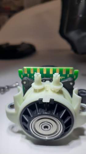

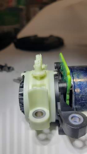

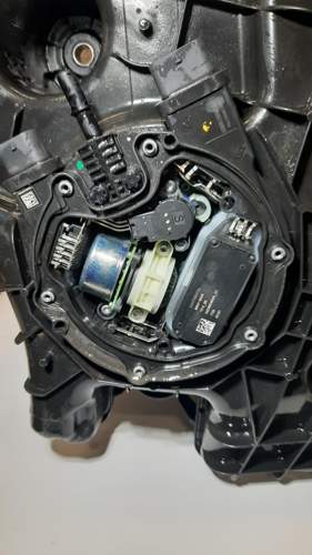

Hier eine grobe Anleitung für Conti System.
  1. Unterbodenverkleidung demontieren
  2. Elektrischen Anschluss vom Tankmodul lösen
  3. Schlauch drauf lassen
  4. Deckel vom Tankmodul lösen
  5. Weißen Bügel lösen
  6. Pumpe nach unten abziehen
  7. Achtung auf die zwei schwarze Dichtungen. Beim Pumpe Einsetzen, die Dichtungen auf die Pumpe drücken.
  8. Pumpe muss beim Motorstart den Druck auf der Leitung aufbauen. Beim Abstellen wird Schlauch wieder leergepupmt.
Bild #211431144
Bild #211431147
Bild #211431150

Super! Danke!!!
Du hast alles sehr sachlich beschrieben, super. Ich hatte das gleiche Problem, habe den Adblue-Injektor gereinigt und die Pumpe ausgetauscht, aber es hat nichts geholfen. Der Fehler liegt in der Elektronik, vermutlich im Füllstandssensor und in der Feuchtigkeit. Mein Auto fährt noch mit dem Originaltank, der Fehler tritt im Winter und interessanterweise auch nach der Autowäsche auf. Ich lösche den Fehler und fahre weiter, nach einer Woche ist der Fehler verschwunden.
Schon mal den Leitungssatz zum Tankmodul auf Beschädigung geprüft? Kam nicht selten vor, dass Leitungen durchgescheuert waren.
Die Kontaktstellen abziehen und auf Korossion prüfen.
