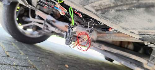

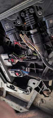

Habe jetzt am AdBlue Tank alle kontakte durchgeklingelt (siehe die Angehängten Bilder), da scheint soweit alles unter Spannung zu sein, wobei ich keine Schaltpläne habe aus denen hervorgeht wie hoch die Spannung sein soll. Aber die Spannung liegt bei 5 oder 12 V. Was für mich erstmal plausibel erscheint. In dem Tank ist eine sogenannte Orbitalpumpe verbaut. Bis zur Pumpe liegt auch Spannung von etwa 3,6V an. Egal in welchem zustand des Fahzeuges kommt an der AdblueLeitung seinbar kein Adblue an, weil die Pumpe nicht in Betrieb zu sein scheint. Habe dazu die Leitung abgeklemmt und eine Flasche an den Stutzen gehängt. Da kommt nichts raus.
Kann ich jetzt davon ausgehen, da die Pumpe gar nicht läuft dass sie defekt ist? Oder gibt andere Ursachen warum sie nicht läuft? Es muss doch auch einen logischen ablauf geben, wo angegen ist welche Parameter in welcher Reihenfolge abgefragt werden.
Laut Hersteller soll die Pumpe regelbar sein. Kann jemand evti. etwas zu der Spannung sagen? Wie könnte ich die pumpe durchtesten?
Du kannst die drei Phasen der Dosierpumpe auf Widerstand prüfen. Alle drei müssen mit geringer Abweichung gleich sein. 8 poligen Stecker vom Tankmodul abziehen. Am Pin 6, 7 u. 8 (ins Tankmodul gemessen) gegeneinander messen. Sollwert kann ich nicht nennen.

vielen Dank für die Unterstützung. ich habe jetzt soweit fast alle Daten und habe den Hauptstecker auf Durchgang geprüft. Ich schreibe die Ergebnisse nachher zusammen. Kann evtl. jemand sagen wie groß der Wiederstand an der Heizung der Adblueleitung sein soll (siehe beigefügtes Foto).

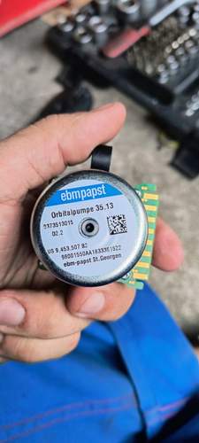

Ist das hier die Pumpe ?
Nein, die sieht so aus.

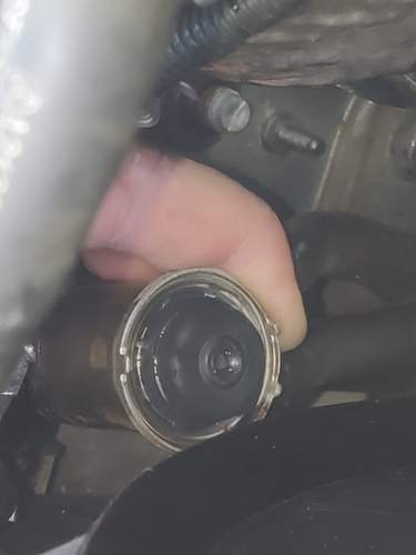

Hab nach 4000-5000 km AdBlue Ventil aufgemacht und der war sauber !
W213 AdBlue Ventil
