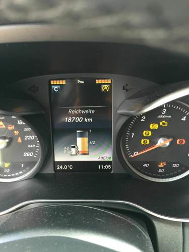

Das wirst Du leider nicht schaffen sofern Du den kleinen Tank hast! O-Ton von meinem ":-)"
Nochmal zum in Ruhe lesen, der kleine Tank hat die Anzeige.
der grosse auch
Img-4097
Jein, rseitz8774. Diese Anzeige für den großen Tank gibt es scheinbar erst seit diesem Modelljahr, "ältere" C-Klassen haben die Anzeige nur für den kleinen Tank!
Ob sich das nachträglich per Update herbeizaubern lässt steht auf einem anderen Blatt Papier.
