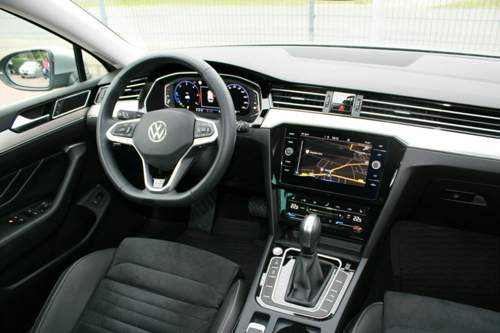

Hallo miteinadern,
ich komme eig. aus dem Insignia Forum, und stehe aktuell zw. Superb und dem Passat.
Ist meine Annahme korrekt, dass wenn der Travelassist-Knopf, im rechten unteren Eck, auf der linken Bedienheit des Lenkrades, vorhanden ist, dieser auch verbaut ist?
Grund für meine Frage:
meine Firma bestellt Fahrzeuge ohne dass ich mir die Autos anschauen kann, es gibt nur Fotos und die Ausstattungsliste ist oft nicht korrekt.
Bei den Scoda Octavia iV gab es anfangs Modelle, welche den Travelassist-Knopf besaßen, jedoch die Ausstattung eben nicht. D.h. der Knopf war ohne Funktion.
Anbei noch ein Foto des Fahrzeuges inkl. Lenkrad:
vielen Dank
