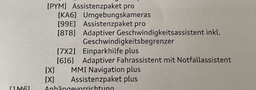

Ich habe bestellt "einmal alles drin" Zusatzausstattung
Kommt halt drauf an wann du bestellst hast, hast du im April bestellt, das war all in eben nur das Plus. Hast du später bestellt, dann eben Advanced. Ob man hier wirklich von einem Fehler auf irgendeiner Seite sprechen kann halte ich für fraglich.
Ich musste letztes Jahr auch die Bestellung anpassen lassen, da es bei der ersten Version nur das Plus gab. Wichtig ist dann allerdings noch gewesen, dass die Rückfahrkamera bei Advanced zusätzlich bestellt werden muss, allerdings auch nicht optional ist.
am 7.5.2021 habe ich das Advanced mitbestellt. Ich denke es kam mit Einführung des 50er Konfigurators raus (6.5.21)
Ich verstehe nur Bahnhof. Was habe ich denn nun gem. meiner bestellten Konfig? Was fehlt an Funktion/en?
@TomReg das Pro sehe ich im Deutschen Konfigurator gar nicht. Ich denke aber, das Pro ist ganz ganz oben! ;-) Vorallem hast Du ja alles dabei…
Ok, somit muss ich mit keine Sorgen wegen fehlender Assistenzsysteme machen? Habe Assissystem Plus und Pro. Liest sich komisch. Was hat denn Advance alles drinnen?

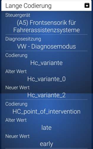

Ich habe folgendes im Cupra Born codiert, und damit funktioniert die Spurführung auch. Das Problem ist nur, dass das kapazitive Lenkrad fehlt, und das Fahrzeug einen alle paar Sekunden auffordert, das Lenkrad zu übernehmen.
Um diese Meldung zu umgehen, muss man ständig leichte Lenkbewegungen machen.
Ob das im Q4 auch funktioniert, muss man ausprobieren... ich selbst habe im Q4 das Assistenzpaket Advanced serienmäßig an Bord.

Also würde die Codierung im Q4 theoretisch funktionieren ohne dass die Meldung käme?
ich dachte eigentlich an die Übernahmen der Geschwindigkeiten und daran es offiziell in der Werkstatt machen zu lassen.
Aber wenn das kapazitive Lenkrad fehlt, dann geht es wohl nicht.
Gibt es auch eine Codierung für die Übernahmen der Geschwindigkeiten?
Also nochmal kurz und knapp...
1. Wenn Assi Plus, kein kapazitives Lenkrad verbaut, codiert man nun die Spurführung, kommt es zu diesen Meldungen (egal, ob man das Lenkrad berührt oder nicht).
2. Wenn Assi Advanced, kapazitives Lenkrad verbaut, keine Codierung notwendig, keine Meldung, wenn man das Lenkrad berührt.
Habe auch gesehen dass das Thema im Thread "Codierungen" immer wieder intensiv diskutiert wurde. Grob gesagt: es geht nicht.
Jetzt verstehe ich es: Beim Advanced ist ein "Sensor" verbaut der merkt, dass die Hände am Lenkrad sind, und beim Plus merkt es das System erst durch ein minimales Moment am Lenkrad...also durch Lenkbewegungen.
