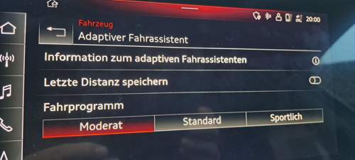

Hallo, ich wärme das Thema noch mal auf:
Irgendwie komme ich nicht so richtig klar mit diesen Assistenten. Q4 35 E-Tron 3/2023 alte Software.
Problem: nach Kauf vor 4 Wochen war es so das wenn ich bergab mich hab rollen lassen, das Ortseingangschild/Tempobegrenzung kam, er automatisch auf die 50km/h/Tempo abgebremst hat. Oder in Kurven oder bei Kreuzungen langsamer wurde. Kein ACC an, kein Limiter an. Es hat einfach so funktioniert, fand ich garnicht mal so schlecht. Dieses Verhalten zeigt er aber nun garnicht mehr, hab klar einige Funktionen im Menü noch nachgestellt, aber eigentlich nichts deaktiviert. Nun funktioniert das nur noch, wenn ich den Limiter "AUTO" aktiviert habe, und dann auch nur rein auf Verkehrsschilder, nicht bei Kurven oder so.
Anbei mal die Ausstattungsliste. Hat jemand einen Tip was ich machen muss?

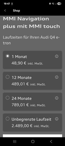

Ist deine Navigationsdatenbank aktuell? Denn Kurven erkennt er nur über Navi, nicht über Sensoren.
Das Navi ist nicht aktiviert, bezahle sicher keine 49€ im Monat oder 2600€ einmalig für die Navifunktion.
2600€? Mein MMI Navigation plus hat 1845€ gekostet. Aber jeder, wie er will.

ok, es sind nur 2400€. Ich kann keinen Modus wählen bei meinem, und in der autom. Rekuperation ist ein Haken drin.
MMI
Für die Funktion des prädiktiven Assistenten wird folgendes Paket benötigt:
Assistenzpaket Fahren und Parken pro und Assistenzpaket Schutz- und Warnsysteme plus
Es beinhaltet u.a. den adaptiven Geschwindigkeitsassistenten mit prädiktiver Regelung, d.h. die Geschwindigkeit wird vorausschauend aufgrund der Navigationsdaten geregelt

Gibt 3 Punkte die mir einfallen würden:
  • Fahrerassistenz -> Adaptiver Fahrassistent -> Prädiktive Regelung ->Tempoliimitübernahme ausgeschalten
  • Fahrerassistenz -> Adaptiver Fahrassistent -> Prädiktive Regelung -> Regelung auf Straßenverlauf ausgeschalten
  • Fahrerassistenz -> Geschwindigkeitsbegrenzer -> Regelung auf Tempolimits ausgeschaltet
@Lumpistefan schrieb am 27. August 2025 um 18:18:57 Uhr:
Punkt 1 und 2 gibt es bei mir nicht, aber Punkt 3 - der ist vorhanden und eingeschaltet und beim Limiter Auto geht's ja auch, ich fahre 80, Schild 50 kommt, Q4 wird langsamer obwohl ich weiter Gas gebe.
