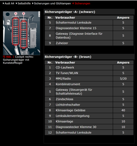

Moin
Kann mir jemand sagen in welchen sicherungskasten (Nummer 1 oder 2) ich das ACC Kabel für 12V zündungdplus anschließen muss
Vielen Dank

Zur Sicherheit messen, aber müsste 1 sein - Zündungsplus

Bist du auf der Beifahrerseite?
Da war bei meinem A4 8K Facelift kein Zündungsplus, sondern nur Dauerplus...
Habe dann das Kabel verlängert und zur Fahrerseite rübergezogen und an den originalsteckplatz angehängt..
Siehe auch im Boardbuch (Anhang)

Ja ist die Beifahrer Seite. Das kufatec Kabel für das ACC ist aber zu kurz für einen Anschluss an die Fahrerseite
Das war bei mir auch so, deshalb hab ich es verlängern müssen. Es kann aber auch sein das es doch wo Zündplus gibt auf der Seite, da hilft dann nur durchmessen.
Kein Experte online ? Mein strommessgerät aber ich gerade leider verliehen
Anbei mal noch der Auszug aus dem Bordbuch von den Sicherungen rechts, vielleicht hilft das weiter..
2019-04-28-17-22-39-sicherungsbelegung-cockpit-rechts

Also wenn Du auf der Beifahrersitz bist und dir auf deinem Bild hang das A-Terminal für Sicherungen anschaust ist Platz 1-4 mit Kl. 15 Zündungsplus belegt. Die freien Sicherungsplätze haben keinen Anschluss zur Kl. 15. Du kannst dort aber eine Brücke einbauen. Besser ist es du nimmst Platz 4,da wie ich meine Platz 1 und 2 schlechter zugänglich sind.
5A Sicherung in Platz 4 und das Zündungsplus sollte da sein. Messen kannst du es auch mit einer Prüflampe.
Du meinst also beim Sicherungsträger A Platz 1-4 wäre zündungsplus.
Laut Anleitung wurde das acc Kabel auch am Beifahrer sicherungsträger angeschlossen.
Siehe hier:
https://blog.the-webring.at/.../
4) Das ACC Kabel geht nun in drei Richtungen (in meinen Fall sind wir auf der Beifahrerseite). Eine Richtung ist der Zündungsplus, wichtig der ACC Sensor braucht Zündunsplus nicht Dauerplus. Am Sicherungskasten Beifahrerseite sind genügend vorhanden. Den Sicherungskasten ausbauen (siehe rechter Kreis folgendes Bild), den Lila Verriegelungsbolzen lösen, Kabel einpinnen und wieder verriegeln. Nun eine 5A Sicherung (lt. Audi ELSAWIN sind 5A vorgesehen) am festgelegten Sicherungsplatz einstecken.
@flying_horst schrieb am 28. April 2019 um 21:13:12 Uhr:
Siehe hier:
Ich habe ein Vor Facelift, aber wenn du von hinten in den Sicherungsträger schaust wirst du sehen auf welche Sicherungen Kl. 15 verteilt wird. Die Verbraucher dieses Terminals laut Beschreibung der Sicherungen belegen was ich sage. Zum Beispiel Diagnose Anschluß OBD wird bei Zündung aus Stromlos. Ebenso die anderen Verbraucher.
