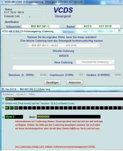

Hi Leute,
sicher das der C auch bei dem VFL geht (BJ2008)? Mein Sensor "ohne Endung" musste wegen Wildschaden getauscht werden und Audi hat auch den C verbauen, er wird aber vom System nicht erkannt ... komischerweise lässt er sich aber kalibirieren und wurde eingestellt.
Gruß Henne
@G5GTI schrieb am 28. Dezember 2015 um 15:13:20 Uhr:
Also wenn du einen VFL hast benötigst du den Sensor mit der Teilenummer 8K0907561, 8K0907561A oder 8K0907561C.
Einen anderen Sensor kannst du nicht nehmen. der 8K0907561B ist von FL 😉
Kalibrieren wirst du ihn dann auch müssen da wirst du denke ich nicht drum herum kommen 😉
@henne_hj schrieb am 29. Mai 2019 um 10:18:21 Uhr:
Hi Leute,
laut Teilekatalog: ja. Neu gibt es keinen anderen mehr für das vFL...
OK, hast recht ... Ich hab mich jetzt selber mit vcds hingesetzt und die Codierung gemacht ... es stand auf 000000 ... kann ja nicht gehen ... Hab dann die gleiche Codierung wie beim Alten eingetragen und tada ... es geht.
Aber was komisch ist, warum wird im VCDS keine Codierhilfe angezeigt? Beim alten ACC-Stg konnte AHK, Motor etc alles einstellen, jetzt steht dazu nix mehr im VCDS ... siehe Anhang
Acc-codierung-0

"B" war nur im Facelift wenn ich das noch richtig in Erinnerung habe; und der wurde auch nie ersetzt
Index B hat eine andere Codierung und Index C wurde wohl in VCDS nicht nachgeflegt...
Immerhin hatte ich noch meine alte Codierung... bei der neuen Nachrüstung wird es schwierig die richtigen Werte zu finden ohne codierhilfe
