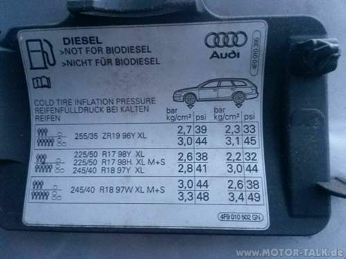

Original geschrieben von fernschnellgut
Der Luftdruck der Winterreifen würde mich auch mal interessieren. Bitte posten.
Hier aus meiner Tankklappe ein Bild.
20140318-064223
Danke, senti.
Wie siehst Du die Empfehlung meines Mechanikers, den Luftdruck vorne und hinten auf 3.0 bar einzustellen um dem ungleichmässigen Abfahren (innen) entgegenzuwirken?
Wie gesagt Fahrwerkseinstellung und sonstige Aufhängungsteile sind OK.
Dies wurde mit Audi(Importeur) hier in DK besprochen.
Schön wenn es funktioniert, aber irgendwie stört mich das wenn es ja gerade eine andere Empfehlung auf der Tankklappe gibt.
