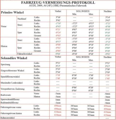

@Langelaufen schrieb am 26. März 2014 um 14:24:30 Uhr:
Ich war auch letzte Woche beim Vermessen.
Vorne kann man keinen Sturz einstellen, nur die Spur.
Meine letzten Sommerreifen waren auch alle 4 innen komplett blank, und die Außenseite war top.
Ich habe allerdings den A6 ca. 40-50mm tiefer codiert.
Die Vermessung habe ich auch extra in dynamic durchführen lassen.
Im Anhang mein vorher-nachher Protokoll.

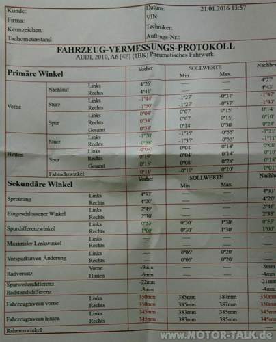

Super, nach einem vergleichbaren Protokoll habe ich gesucht. Zum Vergleich zeige ich hier einmal meins.
Imag0660-1
Habe meinen nun auch einstellen lassen, war auch dringend nötig 🙂
Spurvermessung
Hallo liebe Motor-talker,
ich bin eigentlich ein stiller Mitleser und verfolge so ab und zu einige Threads. Nun melde ich mich auch mal zu Wort. Ich besitze einen A6 4f mit AAS und habe diesen via VCP tieferlegen lassen. Dynamic auf insgesamt-40mm, den Comfort -15mm und den Lift +10mm. Da ich meistens auf Comfort/Automatic fahre, habe ich den Dicken jetzt auch auf Comfort vermessen lassen und zu gleich mein etwas "schiefes Lenkrad beseitigt". Der Mechaniker meinte, "so wie der jetzt ist ist der gut". Da ich aber mit den Werten nichts großes anfangen kann möchte ich euch um eure Meinung fragen. Was haltete Ihr von der Einstellung?
Danke
Gelöscht.
Deine Spur vorne Rechts wurde etwas korrigiert. Der Rest ist so geblieben wie vorher.
