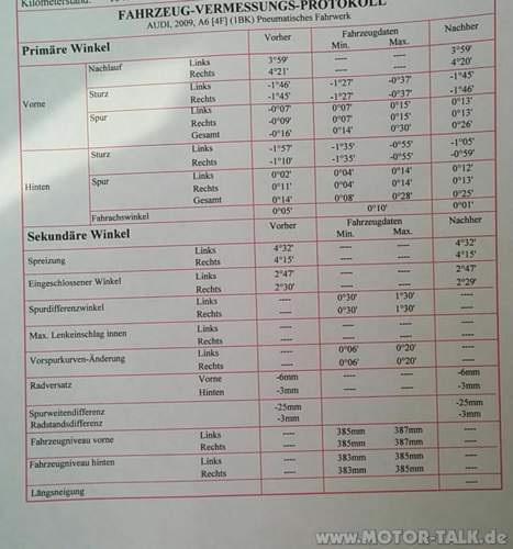

Vorne kann man keinen Sturz einstellen, nur die Spur.
Meine letzten Sommerreifen waren auch alle 4 innen komplett blank, und die Außenseite war top.
Ich habe allerdings den A6 ca. 40-50mm tiefer codiert.
Die Vermessung habe ich auch extra in dynamic durchführen lassen.
Im Anhang mein vorher-nachher Protokoll.

Der Sturz sollte dann schon in der Toleranz liegen.
kannst doch eh nur die achse vermitteln da ist nix mit sturz einstellen vorne wenn du tief fährst wird es so passieren
