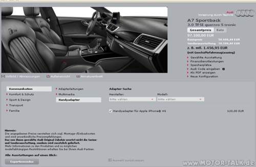

... werde mir nunmehr zum September erneut einen RS5 bestellen. Wird wohl wieder sepang, wobei ich hoffe, dass es mit der Farbe keine Probs mit der Lieferzeit gibt. Nun habe ich eine, hoffentlich nicht zu doofe, Frage. Habe das Forum durchsucht, habe aber leider keine Aussage gefunden, die mich ganz sicher macht. In meinem aktuellen Fz habe ich das Music Interface für das iPhone im HSF sowie eine Vorbereitung BT. Wenn ich mir nun den "richtigen" Adapter für das iPhone bestelle, wie läuft es dann mit dem Interface?? Das Telefon befindet sich ja dann in der Mittelkonsole ...

Der A5 unterstützt keine Verbindung vom Adapter direkt zum Fahrzeug. Das ist nichts verkabelt. Selbst mit Adapter geht die Kommunikation nur über Bluetooth. Der einzige Vorteil des Adapters ist die Nutzung der Außenantenne sowie die Ladefunktion.

Falls du dein IPhone nutzen willst ist das keine gute Idee. Es kann nämlich kein RSAP und somit kannst du die Onlinefunktionen, wegen denen du sicherlich das BT Autotelefon online bestellt hast, nämlich nicht nutzen. Die Lösung kann so aussehen:
2. SIM-Karte (z.B. Vodafon: Ultracard) ins MMI stecken und damit telefonieren und online gehen. Iphone über BT mit MMI verbinden, damit das Adressbuch des Iphones vom MMI ausgelesen und genutzt werden kann. Musik vom IPhone dann über BT-Streaming oder ans AMI stecken.
