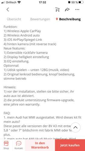

Ab 2017, quasi mit Einführung der USB Variante am AMI wird es komplizierter. Ich habe nun das Interface "Adaptive Mini" gefunden, welches Vielversprechend ausschaut. Dazu gibt es noch ein WIFI Modul, wodurch Kabellos gespiegelt werden könnte.

Du brauchst einen Adapter von dem AMI auf Aux. Einfach nur einen Adapter, da wird nichts ans andere Ende gesteckt. Ansonsten hörst du keinen Sound aus dem neuen Steuergerät.

Und wie ich jetzt verstanden habe, benötige ich selbst beim kabellosen Interface einen Adapter von AMI auf AUX, damit der Sound klappt. Das wäre natürlich blöd, dann kann ich gleich das kabelgebundene nehmen.
