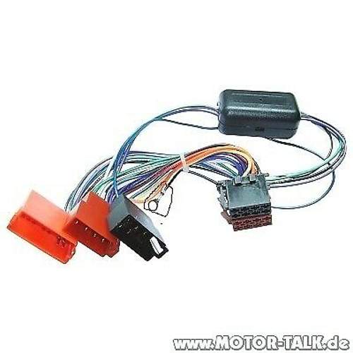

cgi.ebay.de/Aktiv-System-Adapter-AUDI-A2-A3-A4-A6-A8-Mini-ISO-100W_W0QQitemZ390038396218QQcmdZViewItemQQptZKabel_Stecker
Da is ne Telefonnummer / email-Adresse angegeben, ruf / schreib da mal an/hin, und frag ob der adapter deinen ansprüchen/spezifikationen genügt

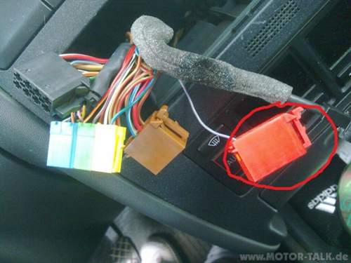

hier ist das bild. der stecker im roten Kreis bleibt frei. Also dafür gibt es bei meinem Adapter keine verbindung.

Naja, unser berühmter CD-GND. Nun, das sollte eine Masseverbindung am Radio sein, die meiner Meinung nach von einem CD-Wechsler als Masse benutzt wird. Müsstest also möglicherweise einfach weglassen können. Diese Leitung gibts auch nur beim Vorfacelift. Also theoretisch müsstest du sie auf Masse legen können, wobei du das vorher auf jeden Fall nochmals durchmessen solltest! Das dürfte aber nicht das Problem für das nicht funktionieren sein. Wahrscheinlich hast du wie so gut jeder andere auch einfach nur das Teil angesteckt und fertig, womit es aber nicht getan ist. Es sind i. d. R. auf jeden Fall noch die Steuerleitung mit deinem Kabel am Radio für die elektrische Antenne (meist beide blau und beide tragen die Aufschrift "Antenna"😉 und evtl. ist noch eine Masseverbindung zum Adapter sicherzustellen. Erst dann geht das Teil auch.
Den CD-Wechsler kannst jetzt eh vergessen, den kannst nicht mehr benutzen. Außerdem besitzen Originalradios eine Soundkorrektur für Bose-Systeme, die du jetzt dann auch nicht mehr hast, nur so als Hinweis.

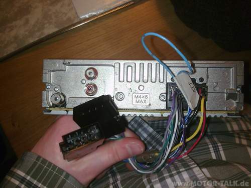

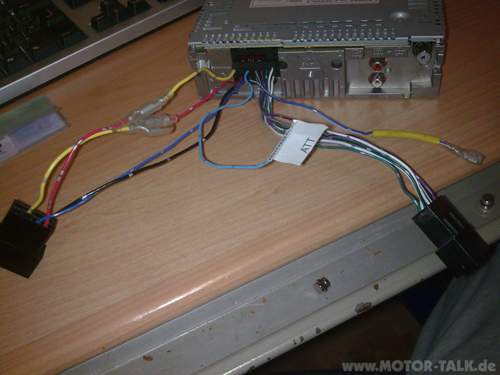

unten ist ein bild von dem Adapter den ich mir gekauft habe.
Leider bleibt wie gesagt der eine Stecker Frei.
Ich habe das , wie ich glaube, Massekabel umkreist. Wenn ich dieses Kabel hinten ans neue Radio drannhalte, bekommt die ganze Anlage auch irgendwie mehr sound. Lass ich es wieder los und es löst sich ist alles irgendwie weniger. Aber den Sub bekomm ich auch mit Massekabel irgendwie net wirklich hin.
Wenn ich das alte Radio wieder einbaue hab ich viel mehr Bass.

Das Antennenkabel (ist ja nur eine Ansteuerung - "+" bei eingeschaltetem Radio) muss unbedingt angeschlossen werden, sonst läuft das Teil nicht. Nen Adapter brauchst dafür eigentlich nicht, also nix mit Geschlechtsumwandler. Einfach zusammenlöten oder eines der beiden mit einem passenden kabelschuh versehen, sodass es zum anderen passt. Ja, das eingekreiste dürfte ein Massekabel sein und muss natürlich auch angeschlossen werden.
Mich würde es überhaupt nicht wundern, wenn ein Zubehörradio nicht den Bass herbringt wie das dafür vorgesehene, originale, abgestimmte Gerät. Die Radios, an denen ein Bose-System hängt bekommen ja nicht umsonst eine andere Codierung, sodass die Klangcharakteristik sich ändert.

Um ein Aftermarket-Radio an einem Audi mit BOSE-System anzuschließen, braucht du eigentlich nur:
- auf die korrekte Stromversorgung des Radios zu achten (Dauer- und Zündungsplus sind meist vertauscht gegenüber VW/Audi, bei vernünftigen Radio kann man das aber am Kabelbaum des Radios umstecken)
- Die Vorverstärkerausgänge des Radio auf das BOSE-System zu adaptieren (idealerweise 4 Cinch-Ausgänge am neuen Radio, hier ein passender Adapter )
- CD-Wechsler ist nur bei Panasonic/Blaupunkt-Geräten weiter nutzbar. Dann wirds allerdings knifflig abhängig vom neuen Radio, weil der Mini-ISO-Stecker am Fahrzeug dann meist geteilt werden muss und bei Audi immer ein kompletter, nicht zu trennender Stecker verbaut ist. (EDIT: Sehe grade, du hast einen dreifarbigen Mini-ISO im Auto, dann ist es natürlich einfacher!)
Das BOSE-System bleibt von dem Umbau unbehelligt. Die Original-Radios haben eine Soundkorrektur für das BOSE-System, da sich bei den Werksradios auch nicht viel einstellen lässt (Hoch/Tiefpass, etc.) Das System verhält sich dann so, wie wenn du komplett für alle 4 Kanäle Endstufen verbaut hast, das Radio verstärkt nicht, der Lautsprecher-Anschluss bleibt frei.
Das einzelne Kabel am roten Stecker ist die Masse für den CD-Wechsler, kann praktisch egal wo an Masse gelegt werden, damit der CD-Wechsler funktioniert!
Die Antenne hat mit weiteren Dingen nichts zu tun, du musst für idealen Radioempfang vermutlich noch einen Phantomspeiseadapter für die Antenne nachrüsten!

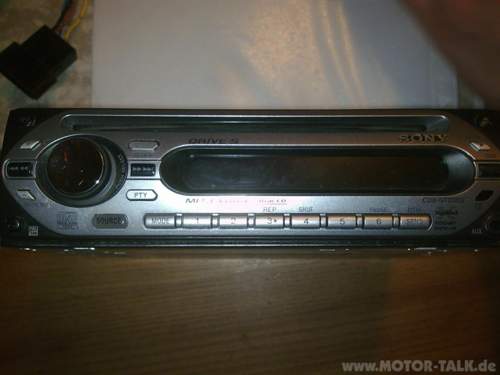

wenn ich später zu hause bin, kann ich details zum neuen radio posten.
was ich allerdings weiß ist, dass es nur 2 cinch ausgänge hat. Aber das ist jetzt nicht zwangweise schlimm !?

Also dass wir uns richtig verstehen, ich meine nicht das "Antennenkabel" sondern das Kabel vom Radio (vermutlich blau) das für die Antennenansteuerung bei automatischen Antennen oder für Antennenverstärker benutzt wird! Masse angeschlossen? Kl. 15 muss mit 30 natürlich getauscht werden.
ja ich habe ja oben ein bild gepostet, wo ein blaues kabel mit rotem stecker eingekreist ist. Dafür ist auch mit adapter keine verwendung mehr, wahrscheinlich, ist dass das genannte kabel !?
