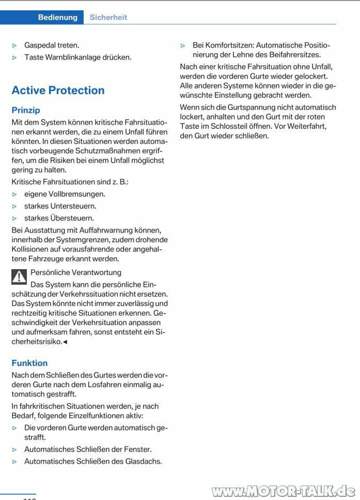

Hey Raffnix,
nee, die AP hat nicht "nur vorgespannt". Das kennen wir vom Losfahren, da zieht es ein bisschen.
Der Gurt wurde _richtig_ fest und eng.
Anhängend die Beschreibung aus der BA (unten unter Funktion). Dort steht auch, was mit dem Sitz passiert.
Schöne Grüße
Markus

Jetzt glaub es halt einfach. Diese elektrische Straffung ist NICHT der vorhandene Gurtstraffer unter dem Sitz. Die Energie, die da dahintersteckt, ist noch mal eine ganz andere Hausnummer.

Hmm, klarer kann man es in der BDA doch nicht beschreiben. Passiert kein Unfall, dann lockern sich die Gurte wieder und man kann weiterfahren. Es ist nichts weiter zu beachten.
