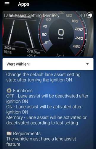

Lane Assist Setting Memory lässt sich beim FL codieren😉

Beim VFL geht das auf jeden Fall, allerdings hat man dann nicht mehr die Möglichkeit, den ALA über den Lenkstockhebel abzustellen. ALA ist immer aktiv und beginnt bei ca. 70 km/h mit der Lenkunterstützung.
Grüße, Chris

Ich habe gestern von einer Firma, die Codierungen vornimmt, erfahren, dass sich die Funktion ab MJ 2022 nicht mehr auf „dauerhaft an“ codieren lässt. Sehr ärgerlich, denn ich vergesse einfach den ALA anzustellen.
Viele Grüße
Mathias
mien Codierer hat die ALA bei mienem 03/21 auf memory codiert. Der nächste Käufer wird sich freuen
