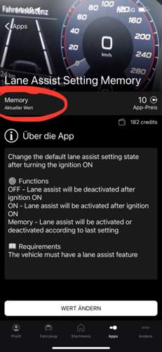

mit OBD11 lässt es sich sehr einfach ändern. Beim Facelift A4 Bj. 10/21 hat es prima funktioniert, siehe Screenshot von mir weiter oben.
mit VCDS müsste es auch gehen (ohne Gewähr!)
STG A5 -> Anpassung -> Den Anpassungskanal "IDE07596-Personalisierung Spurhalteassistent bei Klemme 15 ein" auf "Letzte Einstellung" ändern. Evtl. vorher die Zugangsberechtigung, sprich Login eingeben.

Ergebnis:
Über die OBDAPP lässt sich die ALA auf dauerhaft „ein“ codieren. Das wusste selbst der Hersteller und auch die Technik Hotline von Audi nicht:
Mit der Codierung, die man für 70 EUR kaufen kann, klappt die Umstellung tadellos.
Warum auch immer, erkennt mein Q5 nun auch die Seitenlinien viel besser.

Das ist eigentlich ganz einfach und kann von einem Laien selbst gemacht werden. Ich hatte davon auch keine Ahnung. Einfach mal nach OBDAPP googlen, das Interface und die Codierung kaufen.
Das Interface steckt man einfach unten im Fahrerraum in die entsprechenden Steckverbindung, baut eine bluetooth Verbindung auf und drückt dann im Handy auf die gewünschte Konfiguration. Wirklich sehr intuitiv.

Habe ALA mit OBDeleven jetzt auf „Memory“ gesetzt und funktioniert wunderbar. Q5 TFSI E von 02/2022.
