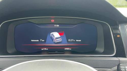

Mal ein kleines Update.
Bisher haben wir es nicht hinbekommen, das AID auf ein 4Türer zu codieren.
Wenn man also die hinteren Türen öffnet, erscheint zwar das Auto, aber keine offene Tür.

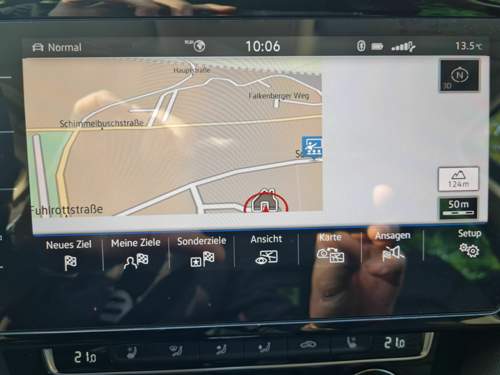

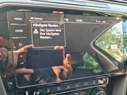

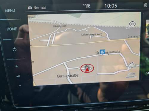

So, heute morgen das erste Problem. " Kartendarstellung wird gestartet " erscheint im Navidisplay des AID, aber keine Karte. Selbst im DP erscheint die Karte nicht mehr Displayfüllend. Wenn ich die Ansicht nur auf das DP lege, erscheint der Kompass im AID. Hab mal 3 Fotos angehangen, leider spiegelt es ungemein.
Hat schon jemand das Problem gehabt ? DP ist übrigens vor 3 Monaten von MIB 2 auf MIB 2.5 upgedatet worden. Ich tippe darauf, das es am DP liegt.
