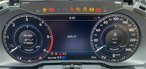

Danke für eure Antworten. Also könnte ich das AID mit " Safe CP " kaufen. Das AID hat wohl 0km, sollte sich also anpassen lassen. Hab jemanden mit ODIS und Online-Zugang, der sollte das wohl hinbekommen.
Nochmals vielen Dank für die tolle Hilfe, die hier geleistet wird. Ist schließlich nicht selbstverständlich.

Aber was mir gerade nochmal aufgefallen ist; wie kann es sein, dass in einem (wahrscheinlich) neuen AID die Meldung "SAFE CP" steht?
Dafür gibt es ja nur 2 Möglichkeiten.
Entweder hat es bereits KM runter.
Oder
Das AID wurde bei Abholung des Fahrzeugs aus dem Werk ausgebaut.
Denn ein neues AID verfügt doch nicht schon über CP, oder sehe ich das falsch?
Komponentenschutz und Wegfahrsperre springen automatisch rein wenn der Tacho in einem Fahrzeug sitzt, das er nicht kennt.
Bedeutet, der Tacho kennt nur das Spenderfahrzeug.
Der Händler hat mir erzählt, sie hätten sich eine Probestation gebaut, auf der die ausgebauten AIDs getestet werden. Kann es sein, das dadurch dieses Safe CP ausgelöst wird ?

Das ist mir auch bewusst.
Allerdings war mein bisheriger Stand, dass das nur der Fall ist, wenn es bereits in einem Fahrzeug verbaut war.
Deswegen frage ich mich, ob das AID wirklich 0 KM runter hat.
Dann müsste es ja neu sein.
Denn keiner würde sich ein AID bei einem Neuwagen mitbestellen um es dann beim Werk bei der Abholung wieder ausbauen zu lassen.
Macht doch gar kein Sinn.

Möglich. Aber wie gesagt... Nach meinem Kenntnisstand nur bei gebrauchten Teilen.
Dann wäre das AID aber ja bereits an ein Fahrzeug angelernt gewesen sein.
Daher kann ich mir nicht vorstellen, dass das AID gebraucht verkauft wurde mit (angeblich) 0 KM.
Der Kilometerstand lässt sich meines Wissens unter, ich glaube 80 oder 100km, EINMALIG anpassen.

Jup bis 100 Km.
Es wird auch als gebraucht verkauft. Ansonsten hätte er es mit Sicherheit als Neu deklariert.

Ja... genau deswegen glaube ich auch nicht, dass es 0 KM hat.
Warum sollte jemand ein Auto mit AID bestellen um es danach direkt bei Abholung des Fahrzeugs aus dem Werk wieder auszubauen?
Ergibt meines Erachtens keinen Sinn.
Aber wie kommen dann die 0Km ins Display ?
AID
Es könnte ein Testfahrzeug sein was unter 100km gelaufen hat. Und er hat es zurück gesetzt.
Ist ja nicht unbedingt was ungewöhnliches.
Wenn man das Aid kilometermäßig nur einmal anpassen kann, wäre das damit ja schon geschehen.

Möglich ist es.
Kann denn hier jemand eine Aussage machen, welches AID ich definitv verbauen kann und auch freigeschaltet bekomme ? Aussagen gibt es dazu, das AIDs von Passat, Arteon und teilweise vom Tiguan passen sollen. Aber alles nur vage Aussagen.
