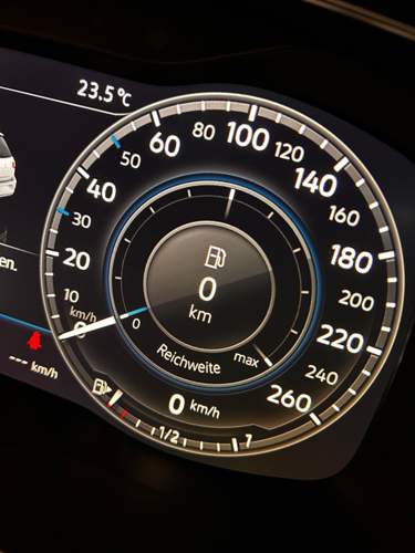

das Aid identifiziert sich selbst in der log als: Teilenummer SW: 5GG 920 795
Es funktioniert soweit auch alles nur eben die Tankanzeige selbst nicht. Die Anzeige ist da nur ohne Funktion. Auch im Media Display wo man in den Einstellungen die Maßeinheiten ändern kann nur die für eine Batteriebetriebenes Fahrzeuge die Einheiten angezeigt.
...welche Teilenummer steht denn auf dem Tacho selbst drauf?!
Ja ist doch die Frage ist die Teilenummer nicht identisch mit der Bestellung auf der Rechnung ? Haben die einen falschen Karton geschickt mit einer anderen Nummer wie auf der Rechnung ?
Die genannte Teilenummer ist definitiv für den (chinesischen) eGolf. Das Problem ist aber sicherlich nicht die 5GG vs 5G1, sondern das Thema eGolf.
Das Signal für die Tankanzeige kommt ja analog zum Kombiinstrument, nicht über einen Bus. Das heißt, es sind am Stecker zwei Pins dafür vorgesehen. Bei einem reinen E-Auto KI wird VW die Pins weggelassen und/oder auf der Platine nicht verbunden haben. Deshalb kein Signal und folglich keine Anzeige. (Ist natürlich nur eine Vermutung.)

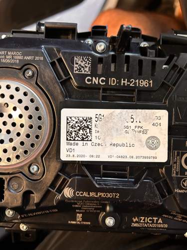

So habe es noch einmal ausgebaut.leider ist der Sticker beschädigt man kann aber noch 5G1 erkennen. Kann jemand mit den restlichen Nummern noch etwas anfangen?
Bei einem neuen Display so ein Ticket auf der Rückseite , wie kommt das ?
Das Teil ist doch niemals neu!
Oben links steht 2018.
Ob das Ding wirklich „sauber“ ist???
Weißst du was ANRT bedeutet? ;)
Das ist nur das Jahr, wo es in Marrokko zertifiziert worden ist.
23.8.2020 steht auf dem Label.
Ich habe mich nun mit Leuten unterhalten, die Erfahrung haben und sich auskennen.
Es wäre nichts neues einen e-Golf Tacho in ein anderes Gehäuse zu packen, das wäre wohl "Methode".
Darüber hinaus wären 9 von 10 e-Golf AIDs auf dem semi-Gebrauchtmarkt gestohlen, da e-Golfs ein extrem beliebtes Opfer bei Auto-Dieben sind.
Kurz gesagt, die Sache stinkt zum Himmel. Finger weg. Am besten sogar Polizei einschalten, sonst kann es sein, wenn das Ding wirklich als gestohlen gemeldet ist, dass die irgendwann bei dir vor der Tür stehen wenn der Wagen mal bei VW am Kabel hängt... (kein Witz!)
Es wurde von VW/Audi zum Quertausch genehmigt. Also die wissen von dem Ding.
Hab den Händler jetzt noch einmal angeschrieben und ihm eine Frist gesetzt zu handeln danach gehts zum Anwalt.
Auch wenn alle Spekulation nicht weiterhilft:
Dieser Bastard muss nicht beim Verkäufer entstanden sein. Immer wieder gibt es Kunden, die gezielt bestellen, um zu betrügen. In diesem Fall vermutlich jemand mit einem eGolf AID, das er "umgetauscht" hat, indem er das 5G1 beim Händler bestellt, dann die Innereien ausgetauscht und das eGolf Innenleben im 5G1Gehäuse an den Händler zurückgeschickt hat. Dort ist die Retoure dann wieder im Regal gelandet.
Deshalb versiegeln zahlreiche Verwerter selbst einfache Steuergeräte und Stellmotoren vor dem Versand zusätzlich mit Aufklebern auf den Verbindungsstellen oder über Schrauben, die nicht zerstörungsfrei entfernbar sind.
