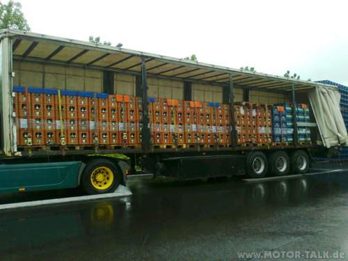

Also ich bin selbst gelernter Berufskraftfahrer (mit Gesellenbrief),
Wenn ich seh wie ein Deutscher Lkw!!, Stahlplatten und bzw Stahlrollen geladen hat (auf Kanthölzer) und über 2-3 Rollen nur 1 Gurt drüber hat ohne Antirutschmatten, sorry dann finde ich das LEBENSMÜDE!!!!
Genauso hat man 3-4 Stahlbleche übereinander, kann man sie mit 2 Gurte nach Rechts und mit 2 Gurte nach links Zurren ebenso eine Kopfschlinge wenn sie nicht nach vorne anstehen und dann noch 2 Gurte oben drüber und gut is die wurscht natürlich müssen zwischen jeder Platte ordentlich Antirutschmatten liegen, Ebenso kann man noch eine Kopfschlinge von hinten nach vorne machen.
Ich selbst hab auch schon Aluminiumbarren geladen, dort hat der Kranfahrer den mist auch schon auf den Lkw gesetzt und holte schon wieder den nächsten Hub da hatte ich noch nicht mal die Antirutschmatten am lkw, dann musste er die ersten Barren noch einmal anheben, tut mir leid anderst Fahre ich nicht los. Leute ihr müsste euch immer bewusst sein ihr sitzt vorne.
Und die Regeln zum ausrechnen sind halt 100%ige Sicherheit da passiert gar nichts, alles andere ist halt nicht 100pro. Auch wenn wir die Bleche, Coils, Steine, etc schon 100Jahre so fahren. Es ist halt so. Die Polizisten haben die Rechenmethoden nicht erfunden. Sie müssen sie nur umsetzen.
Ich Persönlich fahre viel Gipsplatten, wir haben ein Zertifikat dabei das über 2m Lange Gipsplatten 3 Paletten übereinander 2 Spanngurte mit Z-Kantenschoner ausreichend sind. Ab 2.5m Platten müssen 3 Spanngurte mit Z-Kantenschoner und ab 3m Platten müssen mindestens 4 Gurte ebenso mit Z-Kantenschoner. Alles ohne Antirutschmatten.
Bei Sackware hilft einfach nur Große Kantenschoner bzw wenn man keine zur Verfügung hat muss man zur not Seine Einsteckbretter auf die Ecken der Sackware,Steine etc legen und dann Verzurren.
Im Bild seht ihr wie ich Getränke geladen habe, ohne Zertifizierten Auflieger.

@kipptransporteur:
Noch schöner wäre es, wenn die Paletten noch schön gebändert oder eingeschweißt wären 😁
Aber sieht ordentlich aus, und kostet arbeit.

@ Kipptransporteur
Deine Arbeit in allen ehren, aber so würdest du bei uns nicht aus der Brauerei rausfahren!
Wenn dein Auflieger nicht zertifiziert ist, frage ich mich warum du deiner Strinwand soviel zutraust!!
Bei uns werden dann nach den ersten 6 Paletten mit Ware 6 leere Paletten Hochkant da dran gestellt.
Die Paletten werden dann für die Kopflasche der nachfolgenden Paletten genutzt. Das gleiche nochmal
ganz hinten um die Ware daran zu hindern nach hinten zu rutschen!
Bilder sind nicht so toll aber man kann erkennen wie es gemeint ist.
http://www.kunertgruppe.com/.../Verladeempfehlung.PDF
