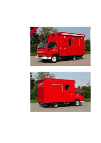

Ich habe einen Nissan Cabstar von 1994 mit 75 PS!!!
also kein Rennwagen aber superzuverlässig und in Österreich sehr günstig im Unterhalt-
als WoMo zugelassen und soll noch in Japan gebaut worden sein.
Ich will jetzt wegen Rostschutz den Koffer abheben-
FRAGE-
WELCHE STECKER o.ä.KÖNNTE ICH INSTALLIEREN, UM EINE LEICHT LÖSBARE VERBINDUNG ZWISCHEN FÜHRERHAUS UND KOFFER ZU BEKOMMEN?
Oder gibts eine andere Idee?
Es sind sicher ca 7 Kabel vom Führerhaus durch die Wand vom Koffer, da hinten die Gasflaschenreinigung/-Befüllung stattfand mit Signalanlage, Warmwassergerät, Gaskocher, Waschbecken etc.
Der Koffer soll als Wohnaufsatz ausgebaut und evt auch getrennt verwendet werden können.
Kabel von Fahrerkabine zum Koffer
Nissan Cabstar- Evt zu verkaufen
2 Antworten
Wieviel Adern sitzen in den sichtbaren Ummantelungen? Das ist doch bestimmt irgendwo X*Y dabei? Wieviel A müssen da durch? Wenn es wirklich nur sieben sind könnte eine 7pol Anhängersteckdose bzw -stecker schon reichen. Ansonsten Mal bei Nenneckes gucken oder bei Reichelt, Conradvusw.
