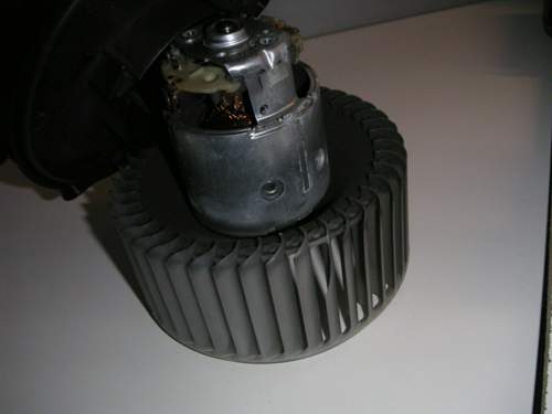

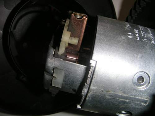

So, nun habe ich das Gebläse mal ausgebaut und den Bereich unter dem Handschuhfach wo der Qualm her kam gründlich untersucht. Alles sieht gut aus und der Vorwiederstand vom Lüfter sieht aus wie neu. Keine Spuren einer thermischen Belastung.
Das Gebläse selber hatte aber viel Kohlenabrieb wie man auf dem Bildern sehen kann. Hier konnte man auch noch den Geruch wahrnehmen der aufgetreten ist. Man kann sehen, dass ein Flügel abgebrochen ist. Es kann also sein, dass dieses Stück den Lüfter beim Abbrechen mal kurz angehalten hat. Gefunden habe ich das Stück nicht mehr.
Eine weitere Theorie kann sein, dass die Kohlen (sind nun ca. halb runter) sich verkantet haben. Die Welle hat etwas Spiel und die Lauffläche der Kohlen am rand einen kleinen Grat wie man Ihn von einer Bremsscheibe kennt. Vielleicht hat sich da kurzzeitig was verhakt.
Habe alles mit Druckluft gereinigt, die auswuchtungs Teilchen an zwei Flüglen am Lüfter so verteilt dass sie zumindest den halben Flügel bestmöglich ausgleichen und dann alles wieder eingebaut und getestet. Nach einer langen Testfahrt ohne Handschuhfach scheint alles OK zu sein. Nichts ist warm geworden oder hat gestunken. Die Sicherung habe ich durch eine neue Ersetzt und die ist auch nicht warm geworden.
So nun ist die Frage was tun...neuer Lüfter kostet ca. 280 EUR neu bei Audi. Alternativer Teilemarkt habe ich grob untersucht aber noch nichts gefunden. Mal direkt bei Bosch schauen. Beim Versandhaus will ich keinen holen, da habe ich ja das gleiche Risiko.
Was würdet Ihr machen? Erstmal fahren?

moin,
na, der schönste ist dein lüfter ja nicht mehr. 🙂
da ein flügel defekt ist, wird der unrunde lauf die lager nicht mehr ewig leben lassen.
aber solang du nicht auf powergebläse stellst, dürfte es noch eine weile gehen, bis du nen neuen hast.
habe auch grad etwas gegockelt. die teileverwerter rufen für gebrauchte schon um die 60-70 euro auf.
um die 200 wird der wohl kosten.

Aber wenn es nur ein TPL gibt bei Audi wie das für die immer wiederkehrenden Turboladerschäden, dann wird das ja nicht als Rückruf gelistet. Der Lüfter ist übrigens so ausgelegt, dass man einfach das Lager fetten/ölen kann und man über eine Klappe die Kohlen begutachten kann. Interessant wäre ob das irgendwo bei Audi steht ob man das bei Lüfterproblemen überprüfen soll. Sonst hätte Bosch/Audi das ja nicht so konstruiert.
