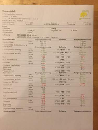

da mein lenkrad schieff stand habe ich eine Achsvermessung beim Profi machen lassen.
Nun laut beschreibung und testergebnis steht ausgelesen mit ein programm für einen E klasse 210 er ,mein Fahrzeug ist aber ein w 211 er kombi von 2006 .Sind diese den gleich vom plattform bzw haben die dieselben einstellungen ? Laut chef , was oben am test ergebnis steht ist egal,hauptsache die erneuerte daten stimmen überein.Für mich sind die daten von der Vermessung zu kompliziert und verstehe da eh nichts von!
Mir geht es nur darum das die Vermessung vom Fahrzeug mit den richtigen programm.bzw Daten ausgerichtet würde.
Gebe hier mal meine VIN : WDB 211 2061 A 911 256
Vielen dank.

Du solltest Dir einen anderen "Profi" suchen.
Bei der Vermessung ist auf jeden Fall die richtige Fahrzeugbaureihe mit dem richtigen Fahrwerk auszuwählen, sonst werden vom Programm die falschen Sollwerte herangezogen und basierend auf den falschen Sollwerten wird dann auch die Vermessung falsch gemacht.
Du hast einen 211 Kombi VorMopf mit Elegance (Standard) Fahrwerk
Der Kombi hat zudem serienmäßig an der Hinterachse eine Niveauregulierung (Luftfederung).
Wenn das nicht richtig in dem Programm vorgegeben wird, dann wird die Vermessung nie gelingen.
Dann kommt noch hinzu, wenn bei der Ausgangsmessung etwas ROT geschrieben ist, dann sind die Werte außerhalb des Toleranzbereichs. Entweder man muss es anders einstellen, oder irgendwelche Achskomponente sind kaputt und müssen VOR der Vermessung erst einmal repariert werden.
Edit: Da müsste in etwa stehen:
Mercedes-Benz, 2005, 211 E Klasse (S211 T Modell), Classic Elegance, VA Stahl-, HA Luftfederung

Vielen dank,für die ausführliche beschreibung,das bedeutet ,ich sollte dahin zurück gehen und nochmal neu vermessen lassen mit richtigen fahrzeugdaten.Wie kan mann den ein 210 mit 211 verwechseln,Super.
Dankeschöm für die info.
Es ist zwar durchaus denkbar, dass zufällig die Spursollwerte bei 210 und 211 identisch sind und daher nur darauf geachtet wurde, aber wenn ich für eine Vermessung Geld bezahle, erwarte ich eine anständige Vermessung und ein Protokoll, bei dem ich mich auf alle aufgeführten Werte verlassen kann.
Mit dem gezeigten Vermessungsprotokoll kann man sich maximal noch den Popo abwischen.

Bei meinem Beispiel war es eben so dass das Fahrzeug VOR der Vermessung wie auf Schienen fuhr und das Lenkrad gerade stand, und NACH der Einstellung das Fahrzeug nach rechts zog und das Lenkrad ca 30 Grad nach rechts stand beim Geradeausfahren. Und das Protokoll zeigte alle werte in Grün. Die Daten waren das Papier nicht wert auf dem es gedruckt war.

Weil die Leute beim Daimler für $400 Rechnungsbetrag einfach nichts können!
Auto zurückgebracht, beschwert, Geld zurückgeholt.
Am nächsten Tag zu einer Glitsche (Empfehlung eines Freundes) die kein Marmor sondern dreckigen Boden hatte, keine Häppchen anboten sondern kaltes Wasser und Kaffee, 2 h zugeguckt wie er das Fahrwerk neu einstellte. Dabei unternahm der Techniker insgesamt 13 kurze Testfahrten zwischen den Einstellungen.
Hinterher stand das Lenkrad wieder gerade, das Auto fuhr geradeaus und kostete gerade mal $60.

@BENZ-E-220 Willkommen in der Wissenschaft der Achsgeometrie beim 211er. Ganz schwieriges Thema. Bei mir war's so, dass ich nach der letzten Vermessung vorm Sommerurlaub selber mit ganz viel Vorsicht die Spurstangen verdreht habe, bis das Lenkrad endlich gerade stand.
Ach übrigens, er steht aktuell schon wieder schief...

Mit dem Messprotokoll zu Mercedes, (muss sagen zu meinem Meister).
Der hat geguckt und lief zum Werkstattleiter und Werkstatt.
Ihr Spureinstellungsgerät war nicht gewartet und zeigte falsche Ergebnisse an.
Ich erhielt ein Danke und eine etwas höhere Gutschrift als die Rechnung war.
Geht doch... man kennt ja schließlich sein eigenen Auto.
