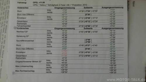

hatte mein Auto bei der Achsvermssung wegen vermutlich falschen Sturz (VR fahren außen stärker ab). Allerings war Sturz OK. Nur die Spur wurde korrigiert, allerdings steht das Lenkrad nun leicht schief bei Geradeausfahrt. Auf dem Ziffernblatt einer Uhr wäre das So minute 56 oder 57. Also nicht extrem, sondern nur minimal. Spur ist in Ordnung.
Mich nervt das gerade auf der Autobahn. Ist das ein Reklamationsgrund?

Es ist möglich, dass Lenkrad ganz gerade zu stellen, aber das ist schon aufwendig.
Du mußt bedenken, dass man immer minimales Spiel in der Lenkung hat, die Straße leicht abgeschrägt ist, etwas Seitenwind besteht. Da korrigierst du etwas, schon steht das Lenkrad ein paar Grad zur Seite, das Auto fährt aber geradeaus.
Wenn es aber wirklich auffällig ist, sollen die mal nachbessern, denn das sollte nicht sein. Aber 100% wirst du es aus o.g. Gründen nie hinbekommen.

Ja, wenn das Lenkrad vor Beginn der Vermessung in der richtigen Position arretiert wird.

Braucht bloß der Vermessende bissl schief geguckt haben😰😁 oder nich richtig auf´m Sitz gesessen und schon haste das Ergebnis...
Reklamieren, irgendwas hat der Monteur verbockt, oder der Prüfstand hat ne Hau weg. Das Lenkrad wird bestimmt gerade stehen.
Du hast den Nachlaufwinkel in der Eingangsmessung im Toleranzbereich. Laut Ausgangsmessung hängt dein rechter Reifen an der A-Säule, was schonmal garnicht stimmen kann. Somit Fehlmessung, bzw. Einstellung.

Zu Erklärung, der Nachlaufwinkel lässt sich nicht einstellen und hat immer eine Feste Position (Außer der Dämpfer ist Verbogen, oder der Rahmen krumm usw.).
Den der Nachlaufwinkel gibt den Winkel von der Radmitte bis zum Domlager vor.

Wichtig ist halt, dass das Lenkrad zu Beginn völlig gerade ausgerichtet und fixiert wird. Wenn man da ungenau arbeitet, kann der Rest nix mehr werden.

Stimmt den Nachlauf an sich kann man nicht verstellen aber er verstellt sich sobald man die Einzelspur einstellt.
Hab als beispiel dafür hab ich mal eine Messung hinzugefühgt wo man sieht das sich der Nachlauf automatisch mit verstellt.
Der Nachlauf verstellt sich minimal wenn man die Einzelspur einstellt, das korrekt. Jedoch sollte dieses Minimal sein, und auch in der Toleranz.
Beim TE jedoch ist eine sehr hohe Abweichung zwischen Eingangsmessung und Ausgangsmessung, welche so in dem Rahmen eigentlich nicht möglich sein kann.
Außer halt es ist jemand an die vordere rechte Aufnahme gekommen, die Bühne wurde bewegt, oder aber der Wagen hat einen Schaden.
Ich Perönlich tippe hierbei jedoch, das jemand an die vordere rechte Aufnahme gekommen ist.
