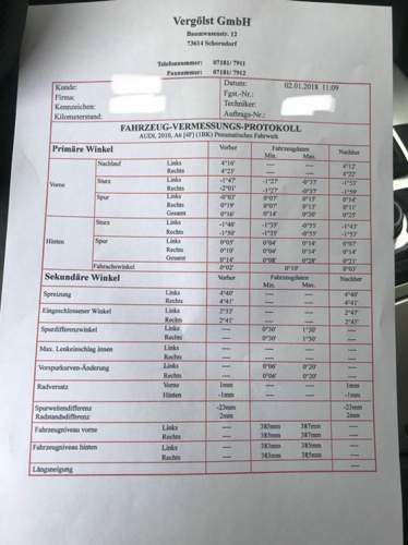

Komme eben von der zweiten Vergölst Achsvermessung zurück.
Ganz kostenlos haben sie es dann doch nicht gemacht, musste 39,95 Euro bezahlen, naja egal.
Eingestellt wurde die Spur, werte im Anhang.
Was sagt ihr dazu?
Und was mich verwundert hat, anscheinend kann man den Sturz vorne nicht einstellen, es gibt lt. Vermesser nichts wo man einstellen könnte, ist das denn wirklich so?
Hinten dagegen soll es gehen!
@UncleBarisch schrieb am 2. Januar 2018 um 12:02:14 Uhr:
Ganz kostenlos haben sie es dann doch nicht gemacht, musste 39,95 Euro bezahlen, naja egal.Eingestellt wurde die Spur, werte im Anhang.
Was sagt ihr dazu?Und was mich verwundert hat, anscheinend kann man den Sturz vorne nicht einstellen, es gibt lt. Vermesser nichts wo man einstellen könnte, ist das denn wirklich so?
