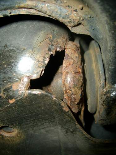

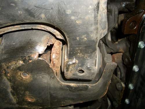

Da ich das gleiche Problem wie der TE habe, stelle ich meine Frage hier rein.
Meine Querlenkeraufnahmen an dem Achsträger sind fertig (siehe Bild)... AUf dem Schrott bekomme ich das Teil dank Abwrackprämie für nen zwanni, also dürfte das kein Problem sein! Schweißen ist nicht, hab ich mir schon gedacht wg. tragendes Teil (von der Dekra bestätigt), aber wie bekomm ich das Dingen da unten raus?
Ich habe: Auffahrrampen, 2 Unterstellböcke und Werkzeug... Evntl. kann ich was zum Unterbauen organisieren. Also, lieber machen lassen oder selber machen?
David

Also keiner ne Idee...
