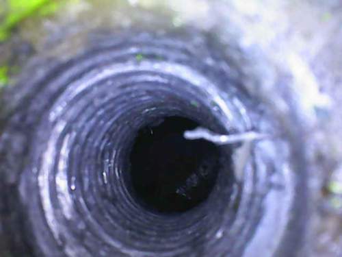

bei meinen Audi A4 B6 1.9 TDI; Bj. 12/2002 wurde vor ein paar Monaten die Kupplung gewechstelt. Dabei ist aufgefallen, dass eine Schraube des Achsträgers sehr schwer heraus ging (siehe Bild). Bei dieser Schraube war das Gewinde dann beschädigt.
Bei dem Auto ist damals (Audi war ca. 3 Jahre alt) in der Audiwerkstatt das kompl. Getriebe getauscht worden. Evlt. wurde hier damals schon das Gewinde beschädigt oder die Schraube mit Gewalt eingeschraubt. Dies könnte ich mir vorstellen. Spielt aber jetzt auch nicht so die große Rolle bei dem Problem.
Hatte mir dann eine neue Schraube besorgt und diese eingeschraubt (nicht ganz so fest, wie die anderen, damit das Gewinde nicht noch mehr kaputt wird). Diese Schraube ist jetzt wieder locker geworden und ich konnte sie wieder etwas nachziehen. Dies hatte ich vor ca. 1 Monat schon mal gemacht.
Sorry, wegen dem langen "vorgeplänkel". Hier meine eigentliche Frage:
Welche Möglichkeiten gibt es das Gewinde in der Karosserie wieder zu reparieren?
Kann man das Gewinde mit einen Helicoil Reparatursatzt reparieren und ist das dann auch sicher?

Folgendes steht sogar in der Anleitung " Gewinde in der Karosserie kann mit Gewindeeinsatz aus Draht nach DIN 8140 (Heli- Coil) repariert werden. Gewindeeinsatz muss die gleiche Länge wie das Gewinde in der Karosserie haben. "
Wenn die Schraube leicht geht, ist das Gewinde so, das der Gewindeschneider nichts wegnimmt, außer Schmutz aus den tiefsten Punkten des Gewindes, den die Schraube eigentlich nicht berührt.

Die Reparatur mit dem Heli-Coil hat gut geklappt und sieht bisher auch gut aus, das die Schraube hält. Konnte sie nach der Reparatur auch mit dem geforderten Drehmoment ohne Probleme anziehen (habe aber keine 90 Grad weitergedreht sondern evlt. nur ca. 45 bis 50).
Die Reparatur habe ich mit den oben genannten Heli-Coil durchgeführt.
https://www.amazon.de/dp/B075DMHP2T?...
Habe mir aber zusätzlichen einen längeren Heli-Coil Einsatz gekauft, weil das Gewinde in der Karosserie etwas länger ist als der im Set mitgelieferte Einsatz (ich meine er ist 1,7 cm). Evlt. hätte aber der mitgelieferte auch gereicht.
Zum Glück musse ich nichts wegschrauben. Der Achsträger war so ausgerichtet, dass das Gewindeloch ziemlich mittig zum Loch im Achsträger war, zumindest soweit, dass ist gerade so funktionierte. Das Loch im Achsträger ist auch etwas größer, weil man hier Sturz oder Spur (weiß jetzt nicht genau was) ausrichten kann.
Falls es bei Dir nicht mittig ist, könnte ich mir vorstellen, dass es ausreicht, die vier Schrauben vom Achsträger zu lösen um das Gewinde mittig ausrichten zu können. Dann müsste aber halt dann das Auto neu vermessen werden. Aber zumindest nichts ab montieren.
Der im Set mitgelieferte Bohrer war lange genug, um das defekte Gewinde auszubohren.
Der mitgelieferte Gewindeschneider war gerade so lange genug, um das gesamte Gewinde zu schneiden. Fürs Gewindeschneiden habe ich aber kein Windeisen genommen, sondern eine 10er Vielzahnnuß. Der Außendurchmesser war so groß, dass sie gerade noch in das Loch vom Achsträger passte. Mit einem Windeisen hätte es nicht funktioniert. Beim Gewindeschneiden habe ich mir aber viel Zeit gelassen. Mit Scheidöl und immer wieder zurück drehen.
Der Eindreher vom genannten Set war auch lange genug, um den Heli-Coil Einsatz leicht hinein zu drehen.
Als Anhang noch ein Bild davon. Man Kann das größere ovale Loch vom Achsträger etwas erkennen.
