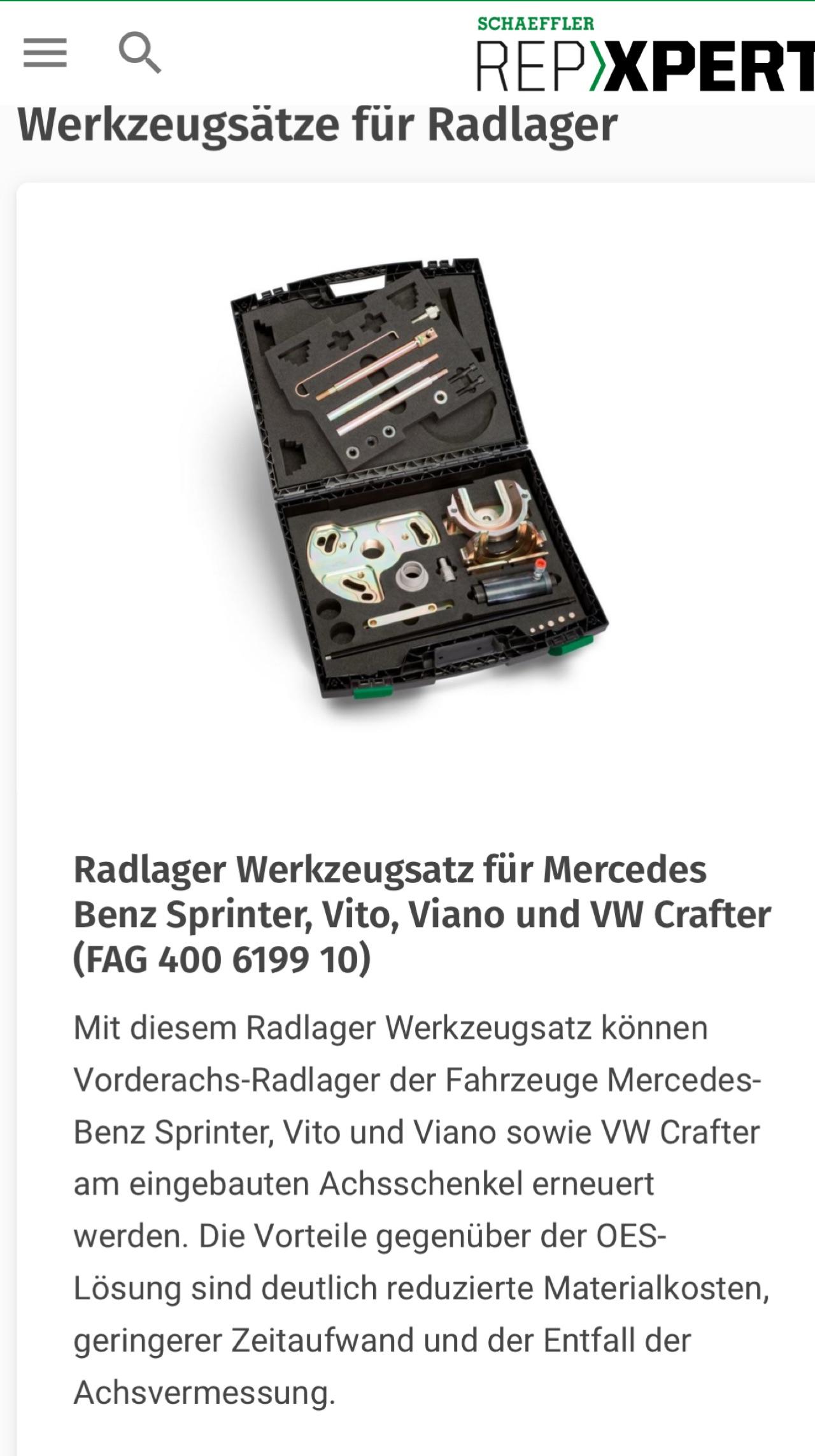

Wenn man das Spezialwerkzeug nimmt, soll das gehen. Aber kann man auch viel kaputtmachen eben bei.

Warum hat denn Mercedes den ganzen Achsschenkel getauscht, wenn es so ein Werkzeug zum Radlagerwechsel gibt?

Weil bei Mercedes offiziell nicht vorgesehen ist, das Radlager zu erneuern. Und weil man auch mit dem Werkzeug immer noch viel falsch machen kann, wenn man nicht weiß was man tut.
Ich weiß nicht wie beim V der Achsschenkel gebaut ist, beim ML (163er) hab ich die Radlager mit dem Schweißgerät raus geholt.
Achsschenkel ausbauen, Radlager zerstören das nur noch der Äußere Teil ( Äußere Lagerschale ) im Schenkel bleibt, dann an 3 Stellen eine kleine Naht mit der Elektrode in der Laufbahn der Kugeln ziehen ..... ein Moment warten den Schenkel umstülpen und meist fällt das Lager schon von selbst raus beim abkühlen.
Das hat jetzt nichts mit Erhitzen vom Achsschenkel zu tun! Lediglich die Äußere Lagerschale wird erhitz und zieht sich beim abkühlen leicht zusammen und fällt raus, meist von alleine.
Neues Lager mit dem Alten Lageraußenring im Schraubstock eingepresst ( über Nacht in der Eistruhe gelagert ). Läuft bzw hält jetzt schon fast 8 Jahre und um die 100tausend Km.
Gruß Mika
Wer Facebook hat mal bei Schaeffler rexpert Deutschland reinschauen. Die haben vor fünf Tagen geraden nen dazu passenden Beitrag eingestellt.
