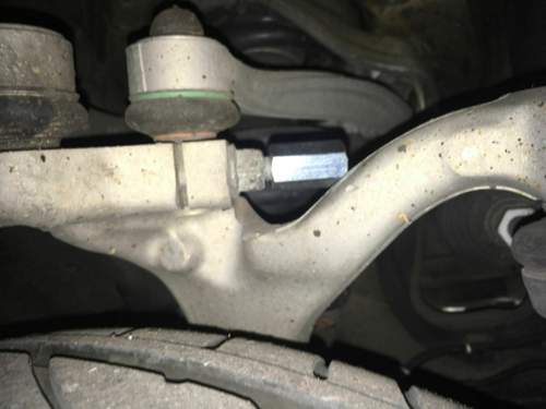

Ich bin grade dabei die vorderen Stoßdämpfer zu wechseln und baue ein Werkzeug für die „böse Schraube“ am oberen Lager. Dazu würde ich einige Abmessungen benötigen. Vielleicht hat wer von Euch einen ausgebauten Achsschenkel da und könnte mir einfach die Oberseite mal auf einem Papier abzeichnen und schicken. Es geht um die gelb eingerahmte Fläche.

@AudiV6S6 schrieb am 25. August 2021 um 14:40:26 Uhr:
Kopf abreisen und mit einer Langmutter die Schraube herausziehen .
Mann muss halt immer was stückweise unterlegen bis die Schraube raus is .
Hat noch immer geklappt.
Das möchte ich beim 4F erst einmal sehen. Die 110mm lange Schraube steht am Arm für die Spurstange an. Ohne abflexen geht da nix.
Komisch bei meinen 4f geht das .

Aus materialtechnischer Sicht ist das schlicht überflüssig. Die Zugkraft, die eine Mutter ab 5 intakten Gewindegängen auf eine Schraube übertragen kann, übersteigt zumindest bei einer 8.8 Schraube die Zugkraft der Schraube. Wenns nicht weitergeht, reißt die Schraube ab. Und das ist nur eine 8.8. Schraube.
Hab das alles auch die letzten Tage hinter mir....
Habe den Kopf absichtlich abgerissen. Dann über Mutter den restlichen Schraubenschaft ca. 20mm bis zum ersten Schlitz gezogen bekommen und dann hat sich der Schaft dermaßen festgesetzt, dass der Schaft genau an der Mutter abgerissen ist.
Zwei Feierabende Ausbohren haben das Problem gelöst. So eine Sch...
Ggf. war mein Fehler, dass ich den zweiten Schlitz, also den nahe der Mutter, nicht ausreichend gegen Zusammenziehen gesichert habe...
Werde das bei der zweiten Seite besser machen und 5min länger in der Unterlegscheiben-Grabbelkiste suchen.
P.S. es war nicht meine erste Böse Schraube. Meine 5. BS Die ersten 4 gingen immer mit Kopf abreißen und über Mutter ziehen in 15min. Die Tage kommt dann meine 6. BS. Mal sehen, ob die Erfolgsquote steigt oder sinkt.

Hy , eine 8,8 schraube hält ca.800nm pro qmm aus .
Deswegen eine Langmutter. Mit 5 gewindegänge reist keine Schraube auf Zug ab .
Hab gestern bei einen Q5 die Schraube in 10 min mit der langmutter und ziehen entfernt.
