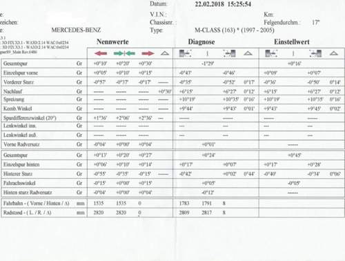

Moin zusammen,
ich hänge mich hier mal dran aber eilen tut es nicht so sehr.
Ich hatte ja bezüglich TÜV die Axialgelenke ersetzen müssen und hatte nun heute den M zur Achsvermessung.
Jetzt bei der ersten Fahrt habe ich jedoch das Gefühl das daß Auto wesentlich schwammiger fährt als noch vor der Vermessung und der Profisorischen Einstellung von mir.
In engen Kurven habe ich jetzt ein Eiern im Rad was vorher nicht da war und beim Lenken kann man das Lenkrad loslassen und er behällt den Richtungswechsel bei, vorher ging das Lenkrad wieder in die Ausgangsposition.
Mit dem Protokoll kann ich nichts anfangen da ich mich nicht damit auskenne.
Vielleicht kann mir ja jemand von Euch etwas zum Protokoll sagen bevor ich Reklamiere.
Meine Werkstatt konnte mich aufgrund vollen Büchern leider nicht zeitnah bedienen und da ich derzeit viel Strecke fahre bin ich zu einer anderen um die neuen Reifen nicht zu ruinieren.
Achsvermessung
Das sieht mal wieder nach einem Billig-Jodel aus.
Zum einem wurde keine komplette Meßroutine durchgefahren.
Lediglich 2 Parameter wurden geändert.
Mußte halt schnell gehen.
Vor allem war demjenigen nicht bewußt, wie die
Abhängigkeiten sind.
Geändert wurde die Spur Vorne.
Der Sturz hinten Rechts.
Sonst nix.
Rest sieht nach Meßtoleranz aus.
Da sollte man eine vernünftige Grundabstimmung machen.
Da stimmt so einiges nicht.
Denke schon, der fährt sich Doof und einseitig.
LG Ro
Genau Roland,
Du hast ihn ja gefahren und weißt das er schon generell weich vorne ist und das da noch was dran gemacht wird aber er fuhr Spurstabil und ich konnte auch bei 180 km/h noch das Lenkrad über eine größere Strecke los lassen und er fuhr selbst auf der rechten Spur der BAB noch super gerade aus und die Reifen waren rundum gleichmäßig abgefahren.
Jetzt ist er auf der Vorderhand absolut unruhig und schwammig und ich war nicht beim Billig Jodel sondern in der Vertragswerkstatt mit einer super neuen Vermessungsbank.
Und übrigens waren die rund 4 Std. dran am Arbeiten warum auch immer, vor 2 Jahren hatte ich ihn bei meiner Freien Werkstatt und da lief alles rund und ich war Rundum zufrieden.
Aber jetzt....???????
Ich habe noch das letzte Protokoll und werde das mit der Freien noch mal besprechen wie ich vorgehen soll und was wir machen können.
So viel wie jetzt habe ich noch bei keiner Vermessung meiner Autos bezahlen müssen, aber klar die neue Bank muss sich ja Amotisieren.
Aber vielleicht war der Monteur ja nicht daran eingearbeitet.
4 H ist ein realistischer Wert für eine Grundeinstellung.
Ist aber nicht gemacht worden.
Vielleicht wurde auch nach Vorgabenwerte abgerechnet.
Es bedarf auch nicht der Superneuen Anlage.
Was du brauchst ist eine 8 Kopfmessanlage auf einer Bühne die stimmt.
Natürlich, egal welche Anlage, man sollte einen Plan
von dem ganzen Thema haben.
Vor allem vom 163er.
LG Ro
