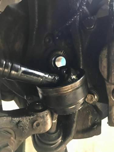

beim gestrigen Wechsel der Luftblage (an dieser stelle nochmals ein großes Dankeschön an @kanne66) ist mir aufgefallen, dass an der Vorderachse Radseitig beide Achsmanschetten eingerissen sind und bereits Fett ausgetreten ist.
Bei TIS habe ich schon eine Reparaturanleitung gefunden jedoch muss hier die Komplette Antriebswelle ausgebaut werden, was ich eigentlich vermeiden möchte.
Nun meine Frage ist es auch möglich die Manschette im eingebauten Zustand der Antriebswelle zu Taschen?
Ich habe mir bereits den Reparatursatz bei BMW besorgt.

Das Gelenk einfach rausschlagen geht irgendwie nicht. Wie habt ihr es rausbekommen? Es ist bei mir die rechte Seite.
Am besten zu Zweit, einer drückt das Federbein nach vorne und schafft somit platz zum ausfädeln und der andere schlägt die Antriebswelle raus. Einbau dann auch zu zweit.
Gruß Martin
Hat sogar mit drei Mann und Fahrzeug auf der Hebebühne nicht geklappt. Wir haben es jetzt mit einem universellen Faltenbalg gelöst. Also solche die weich sind und die man aufspreizen kann und drüber stülpt.
Ach du wolltest nur die Manschette wechseln? Dafür braucht es eine doppelt so lange Schraube wie die Bundschraube ist, einfach rein drehen und iwann geht das Außengelenk ab. Besser ist aber wenn die Antriebswelle ausgebaut ist.
Ja, nur die Manschette wechseln. Wie man auf dem Foto sieht, wollten wir den Gelenkkopf mit leichten Hammerschlägen raushauen ohne das Kugellager zu beschädigen. Bei manchen Fahrzeugen ist der Gelenkkopf mit einem Simmerring/Sprengring gesichert. Da war aber keins. In diesem Fred schrieb einer das im Rheinland sowas wie „über den Widerstandspunkt rausdrücken „ steht und er hat es angeblich einfach rausgehauen. Das hat eben bei mir nicht geklappt oder wir waren zu zaghaft mit dem Hammer. Jedenfalls ist es mit einem universellem Faltenbalg auch getan.
