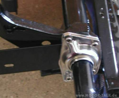

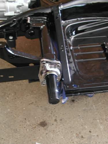

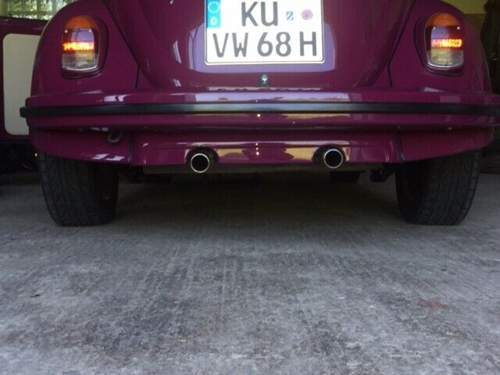

Themenstarteram 13. Juli 2017 um 17:23

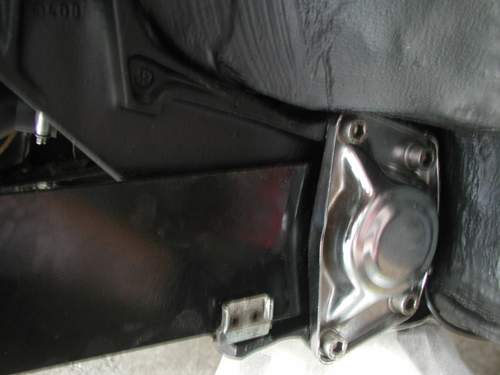

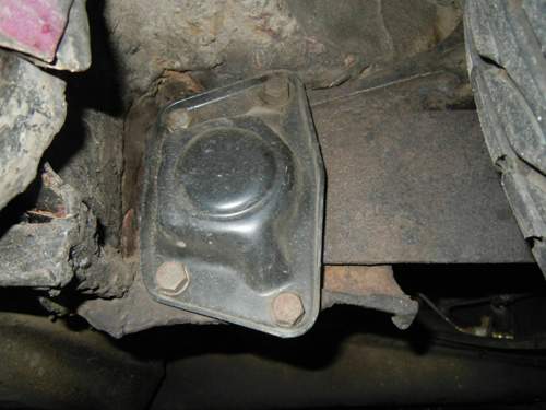

Hier sind die Fotos,
ich denke das müsste eine Pendelachse sein.
Bild-1
Bild-2
Bild-3

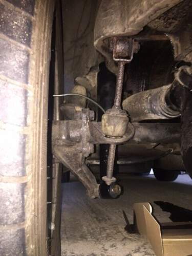

Das ist eindeutig eine Pendelachse, klar.

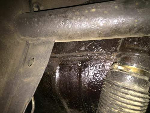

Mach trotzdem nochmal ein Foto, wo sich das Drehstabrohr und die Gabel kreuzen.
Wenn du da sowas wie unten findest, hat jemand aus einer Schräglenkerachse eine Pendelachse gebaut... ja, das geht durchaus. Ist zwar eine gewaltige Verschwendung, aber es geht.
P6110007

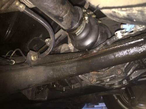

bild 2 zeigt doch warum die undicht sind.
Jep, der übliche Montagefehler der Manschettentrennung... sollte nie auf 12 Uhr sein, immer mehr auf 10 oder 14 Uhr.
Aber der Abstand zur Gabel ist echt komisch... und dass der so weit ausfedert. Da ist was falsch zusammen...
Und warum ist das ein Pendelachser? Cabrios waren doch ab 67 Schräglenker... oder irre ich da so?
Sieht irgendwie aus wie uralte Pendelachserteile kombiniert mit späteren Getriebe in der falschen Bodengruppe.

Auf den Fotos ist der Abstand ok, aber wenn ich den hochhebe liegt die Antriebswelle bzw. die Hülse voll auf dem Rahmen auf.
